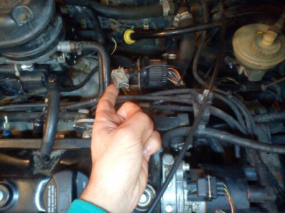

Няма промяна в оборотите при откачане ма датчика за температурата (но не разбрах така ли трябва да бъде) утре ще имам няколко свободни часа вечерта и ще тествам стъпковото моторче. Днес докато оглеждах двигателя забелязах един кабел завършващ с букса точно като за някакъв датчик, 20 мин. светих с едно фенерче и не намерих от къде е откачен утре след пробата на ст. моторче ще снимам кабела и ще ви го покажа.

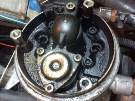

Днес ми остана малко свободно време, откачих отново датчика за температурата и оборотите се вдигнаха. Изпробвах стъпковия мотор и на пръв поглед работи както трябва, махнах капака на моното и там се оказа доста мръсно, нормално ли да е толкова омаслено? качвам и снимка на този кабел дайте някакви идей не намирам от къде е, на самата букса има място за едно краче.

Сега пък се вдигнаха....значи моя съвет е да покараш известно време с откачен датчик за да сме сигурни,че е той и по-нататък го смени.Гледам моното и мисля,че преди всичко е добре да го разглобиш и почистиш хубаво дросел клапата.Ако и тя е така мръсна като нищо проблема може да е в нея.
А за тая букса не знам.

Само отгоре е така мръсно (но 100% ще го разглобя за почистване) днес смятам да отида на диагностика и ще споделя резултатите, че работата е много объркана. Един ден се държи по един начин, на следващия по друг!
