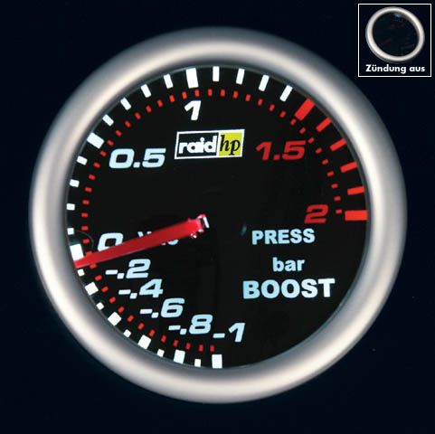

а като не подам газ,защо стрелката отива надолу към -0.8 една примерна снимка
spiral_tech
Мнения: 52
Регистриран на: Пет 27 юли 2012 14:30
Местоположение: sofia
Re: Голф 4 1.8Т AGU налягане на турбото
Мнениеот spiral_tech » Пон 29 апр 2013 16:27
nuri_3556 написа:а като не подам газ,защо стрелката отива надолу към -0.8 една примерна снимка
Така трябва да е..
