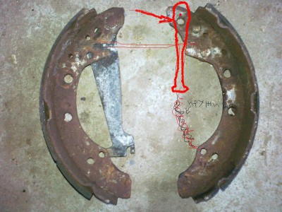

здр.отново. въпроса ми е: на модела от 96 челюстите имат една допълнителна планка която не съм сигурен ако я махна дали няма да стане нещо...при отворен барабан и проба на спирачки тя пада.страх ме е в движение да не падне и да натроши всичко.

няма как да падне при правилно сглобени челюсти...това е за самореглаж на накладките

при еднакво сглобени едната изскачаше при проба без барабан.с него май не ама де да знам я.страха си е еб....

изпада защото извън барабана накладките имат много по голям ход,когато е сглобен механизма и е в барабана няма начин да изпадне дори и при силно износени накладки

:th_up :th_up успокои ме колега
