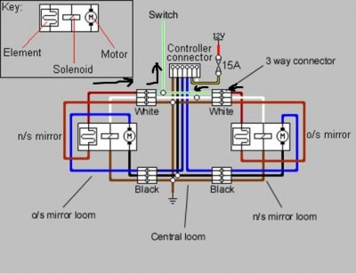

Колеги трябва ми електрическа схема за Ел. огледала за обратно виждане на Голф 2 колкото се може по-подробна ще съм благодарен!

Тази схема нещо не я разбирам намерих една но не ми е ясно само този кабел червено с черно къде отива какъв е този Switch

Switch е копчето за подгряване,Control Conector e буксата на копчето за управление,3-way conector са свързващи букси с три кабела.

И аз това си помислих че е за подгрева Ок Благодаря много ! :beer
