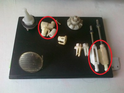

Колега,пробвай да свалиш проблемния фар.При свален фар,като махнеш капачката за крушките,се виждат едни пластмаски/водачи/,на които се фиксира рефлектора към кутията на фара.В твоя случай,най-вероятно тези водачи са счупени.Лошото в този случай е,че тези пластмаси ги няма като резервна част! :banghead Каква марка са фаровете ти?

На снимката съм снимал частите от фарове Хела.Оградените пластмаси са проблемните в твоя случай.Илиса се извадили от ябълките,или са счупени.

чупят се от ЕГН то . 100% са счупени. Пластмасата става много крехка и трошлива от възрастта.
