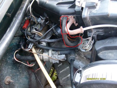

Колата е голф 2 1.6 снимката е примерна от нета, но е същата кола
Интересува ме как се казва маркучето което е оградено с червено, за какво служи по принцип и къде мога да го намеря ? :love.vwclub :biggrin :biggrin :biggrin

Просто вакумен :wink

През него засмуква маслените пари от картера и го вкарва за изгаряне в мотора. А това до него е вакуумно и при студено време отваря една клапа да смуче топъл въздух от мотора а не от вън

Това за маслените пари от картера май е от другата страна и е доста по-дебело. Това не знам за какво е..

Тая кола ми прилича с мотор като моят - PN с ел.карбуратор. Тоя маркуч е вакуумен определено през него не минават никакви маслени изпарения, те са от другата страна на кутията на филтъра. Мисля, че е свързан с датчик за температурата на въздуха (който се намира всъщност между двата вакуума в кутията на филтъра), който отваря клапата за топло/студено.

Би трябвало да се продават на метър във всеки магазин за авточасти.

маркуч с оплетка е това..........ползват го в NASA.
за някакъв вакуум ще да е.
в всеки магазин за авточасти трябва да го има,важното е да знаеш какъв е вътрешния диаметър.
