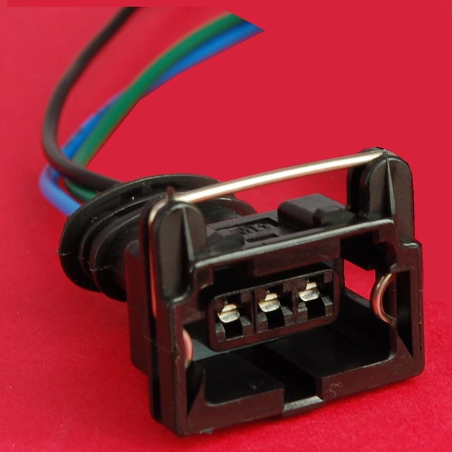

Колеги, имам следното питане относно детонационния датчик. Одаджийски ми подари неговия стария от Б3-ката си, понеже сложи моно. Неговият мотор мисля беше ПФ, ако не ме лъже паметта. Понеже след изчетената информация останах с впечатление, че 2-та пина са напрежение след детонация, а третият е екранировка (към маса свързан) искам да попитам знаещите със сигурност, кой от трите е за екранировката. Понеже из форума срещнах противоречиви мнения, а в Ауто-дата не намирам информация, ако не е неудобно и нахално някой да ми удари рамо. В Ауто-дата единственото, което успях да разбера е, че 4 и 5 пин на ЕКУ са за сигнала (т.е. волтажа), а 7-ми е за екранировката. Та, питането ми е, тоя 7ми пин аджеба в кой пин на буксата на датчика отива

Чертежа с номерата по неговата букса
http://www.bosch-motorsport.de/pdf/sensors/knock/KS-R_OD.pdf
Кой пин за какво е
http://www.bosch-motorsport.de/en-US/literature/en-US/Knock_Sensor_KS-R_Datasheet_51_en_2779074187.pdf
Тоест негов pin3 е screen - ширмовката.
Edit: осрах се
Внимавай за mating connector, да не говорят за "женския". С тая картинка вече не можеш да сбъркаш
Кой пин за какво е
Edit: осрах се

Е то на самата мъжка букса си пише 1 2 3, предполагам, че ще отговарят на женската 1 2 3.
