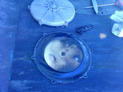

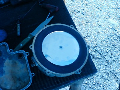

Значи мембраната е заминала така да го разбирам а въпроса ми е български-25 лева или италиански-40 лева

dj_kick написа:Значи мембраната е заминала така да го разбирам а въпроса ми е български-25 лева или италиански-40 лева
За разлика от около 10-15 лв мисля,че няма нужда да се икономисва ...Все пак италианските са доста по качествени :beer

Благодаря колеги за съвета значи мембрани ще се сменят :beer
