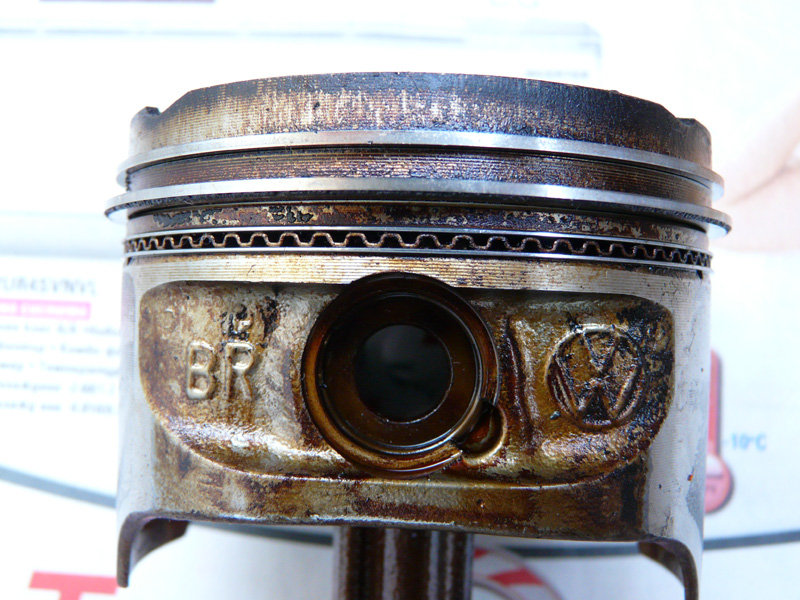

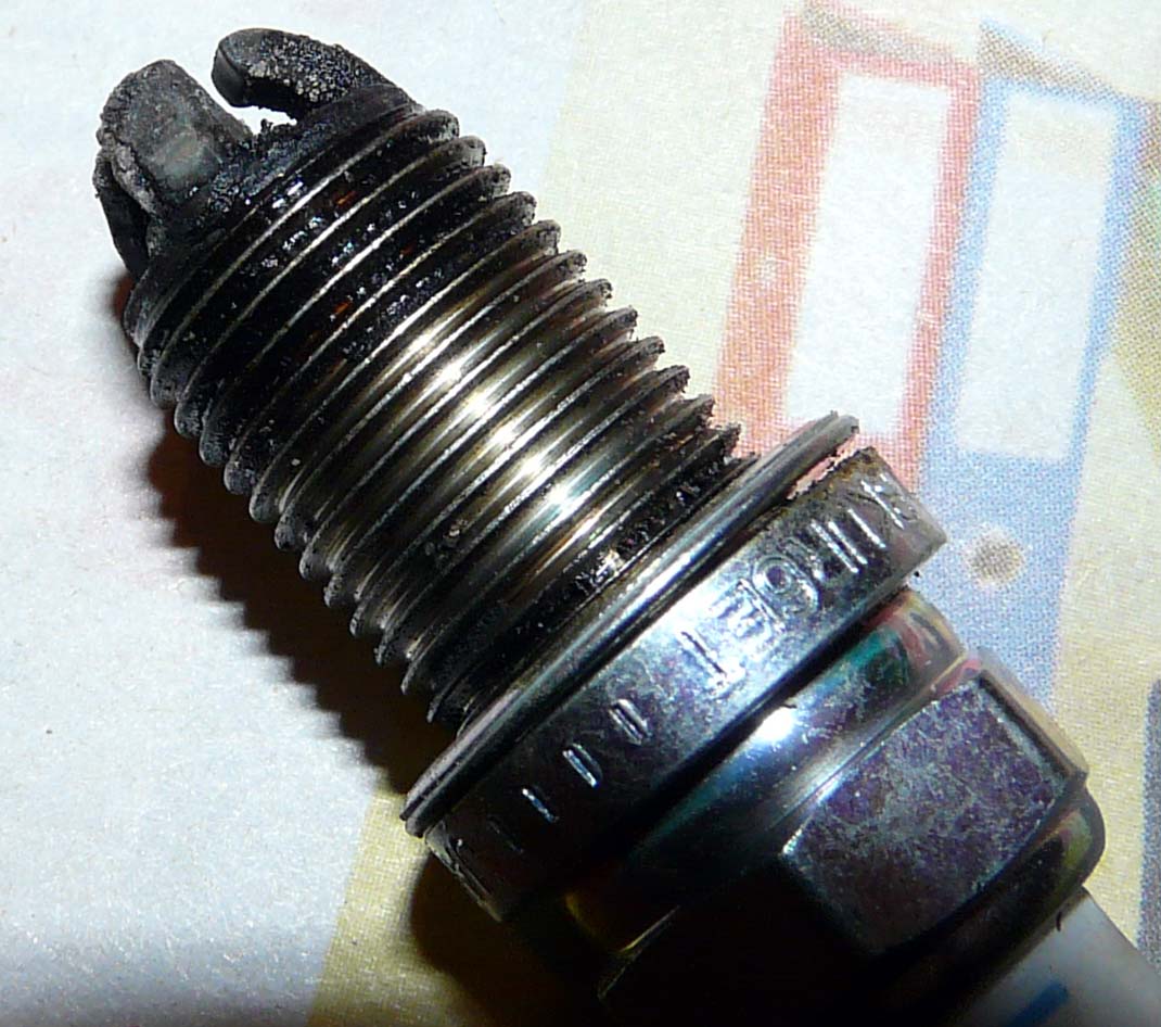

Маслото го гори, защото плаче за ремонт. Тия двигатели са такива и аз минах по тоя път - сменях сегменти и масло вече не бута. При мен гореше 1л. на 1000км. и свещите бяха такива:
А буталото и сегментите изглеждаха така, маслообиращия сегмент както се вижда е износен и нищо не обира вече - слабото място на този двигател след определени километри...

Мнениеот brabusa » Пон 25 ное 2013 22:55
колега колко лев долу горе струва това удоволствие

Мнениеот batmit » Пон 25 ное 2013 23:18
И при мен свещите бяха такива, но след процедурата с газта вече са дооооста по-добре.

Мнениеот transform » Вто 26 ное 2013 9:20
brabusa написа:колега колко лев долу горе струва това удоволствие
Ами на мен ми излезе ето толкова, ремонта го правих преди около година и половина:
сегменти(160лв),
биелни лагери(60лв.),
гумички(28лв.),
гарнитура(60лв.),
ангренажните ремъци(малък – 18.60лв. и голям – 34.80лв.),
шлайф на главата с напасване на клапани и набиване на гумичките(120лв.),
за труд ми взеха 200лв.
