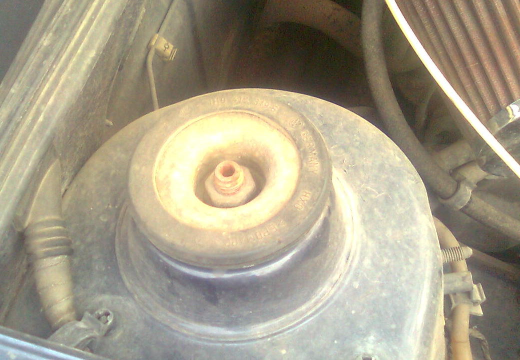

здравейте колеги искам да попитам този тампон кой се води големия или малкия,и кой вариант е по добър само с спортни пружини или комплект пружини и амортисьори.колата е голф 3 94 година 1,4

Мнениеот my heart iS iCe » Нед 24 ное 2013 13:28
Големия тампон се води, ако колата ти е преди 95 година!

Мнениеот dako dk » Нед 24 ное 2013 17:11
значи да разбирам че това се води с малкия тампон.
my heart iS iCe
Мнения: 5418
Re: малък или голям тампон за голф 3
Мнениеот my heart iS iCe » Нед 24 ное 2013 17:18
Тцъ, с големия тампоне е! Щом е 94 година! :c020

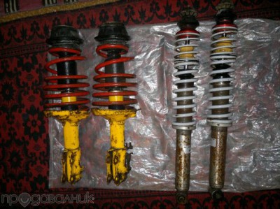

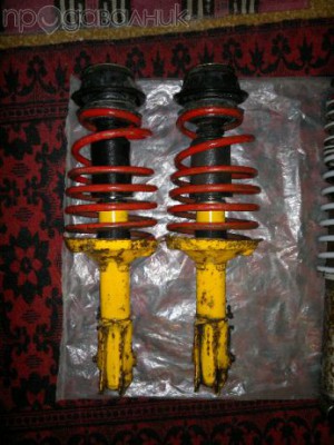

ок мерси колега, а на тези които съм си намерил какъв е ако може да кажеш ще съм благодарен ето и снимки
my heart iS iCe
Мнения: 5418
Мнениеот my heart iS iCe » Нед 24 ное 2013 17:43
Поне това което мога да видя, са спортни амортисьори и мисля, че ще станат на твоя Голф, но не съм 100% сигурен! Нека някой който е слагал да каже, на мен ми се виждат с големия тампон :gruebel

да и аз така си мисля но искам все пак да се уверя дали със сигорност ще станат,дано някой колега сподели ето и още една снимка
Мнениеот slaveiko67 » Нед 24 ное 2013 17:48
Макферсоните от снимката са с големия тампон. :th_up

Мнениеот dako dk » Нед 24 ное 2013 17:56
благодаря за инфото колеги :th_up значи тея спортните ще станат за моя голф направо да ги купувам.
