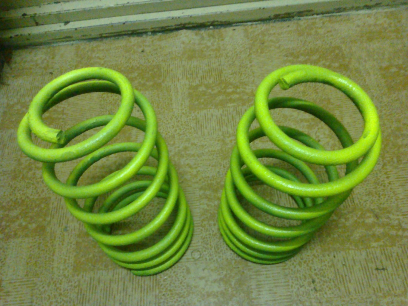

Добре колеги само да видя някой по свободен ден и се залавям за работа иначе това са пружините.За малкия или големия тампон са ?

Re: малък или голям тампон голф 3
Жълтите пружини са за големия тампон,колега.
Да,с малка витка са,но имам чувството...че тия пружини само са боядисани в жълт цвят..при това не много ювелирно...

emo-gar написа:Да,с малка витка са,но имам чувството...че тия пружини само са боядисани в жълт цвят..при това не много ювелирно...
Не колега аз съм си ги боядисвал и то това е електриково зелено, но на снимките излиза друго, а попринцип са си кони жълти :)
