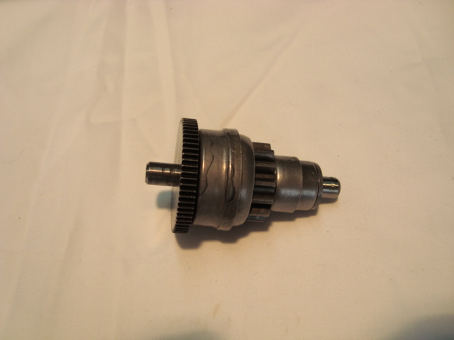

Мнениеот nikgolf » Сря 13 окт 2010 15:09
Някой сменял ли е бендикс какво представлява и колко излиза като пари?

Колега,най -добре е да свалиш стартера(има особеност ,подпира се мотора!) и да го разглобиш изцяло,едва тогава ще се види какво е за смяна,вероятно стартера ти е с "планетарен редуктор" и често той се поврежда-едното зъбно колело е пластмасово.Използвай случая за подмяна на втулки и четки,поне стартера ще ти е безпроблемен ..едно 100к.км.
