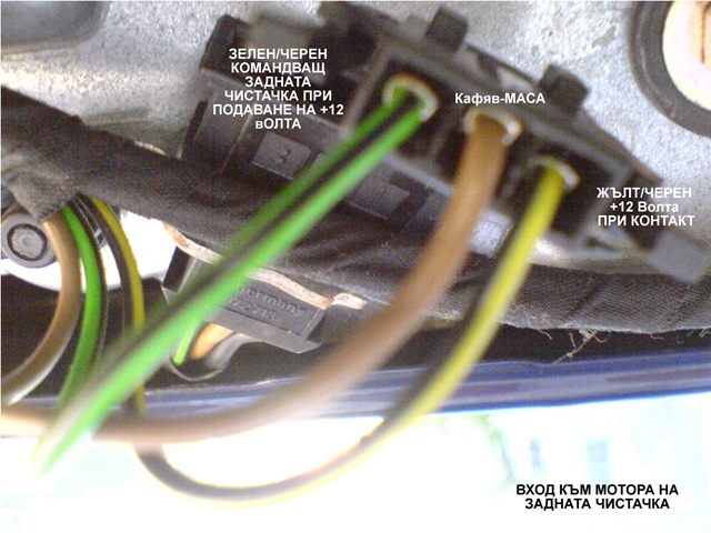

Ето снимка на кабелите които влизат в моторчето. Обаче като гледам не е добре да се обръщат кабелите, а да се намери начин по механичен път. Чистачката в изправено положение като при голф 2 ли застава?

не чистачката вместо долу в дясно както си е по стандарт съм я изместил долу в ляво само че съм я сложил 1/2 върху част от капака на багажника . Като пусна и от там тръгва на дясно да върти до стандартно положение (долу в дясно) и така. Дали има разлика в моторчетата нещо? Защото ходих в една морга и човека ми даде моторче(целия механизам) за голф 3 като го сравних с моя механизам(което нямаше моторче) нямаше разлика ....

Струва ми се, че механизма не е за голф тройка. Монтирай друг за проба.

Мнениеот Dobranchev » Чет 28 ное 2013 15:10
