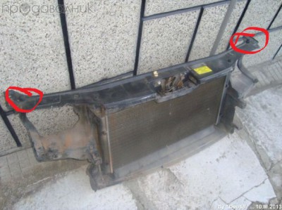

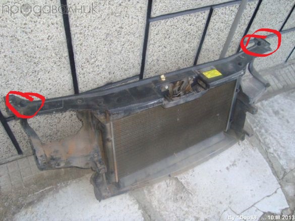

Явно не си сменял точната предница...аз сменях голф предница с венто , на маската зад бронята в двата края имаш тампони на винтове те са за регулация на капака колко да пада на доло регулирай си ги и си свиркай :)

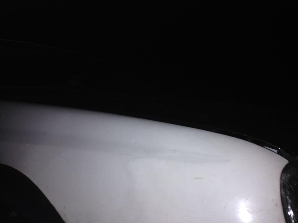

не е от тампончетата и без тях е същото...така си карам,смених и ключалката с тази от голфа и нищо.мисля че има разлика в калниците или капаците през годините.някой идеи?

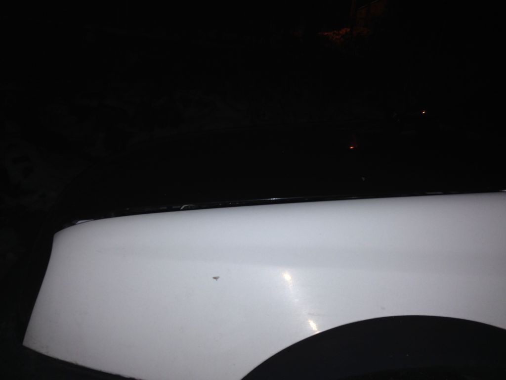

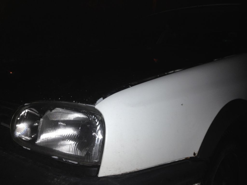

Разлика в калниците има само в мигачите, но теб това не те бърка. Снимай да го видим.

нещо наддига капака и мисля че е автомата който заключва капака ....

Мнениеот cezar1656 » Нед 01 дек 2013 22:47
малко е кофти качеството,но нямам осветление в двора.механизма за заключване го смених с този от голфа
