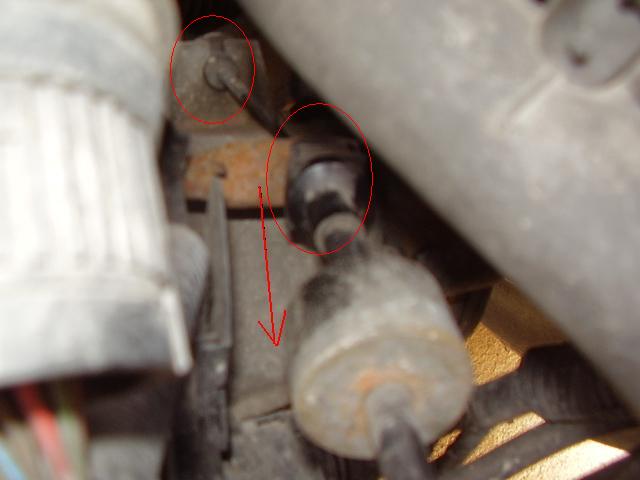

Здравейте колеги имам Проблем с жило съединител Голф 3 1.6 ми.
Гумичките които седят като за контра на скоросната кутия са се скъсали и доста са слегнали и жилото седи хлабаво и не влизат скоростите.ОТ къде мога да си купя такива гумички или ако някой колега имам 2ра употреба да пише на Лс.Качил съм снимка колеги
,но незнам дали и двете могат да се сменят или едната е към самото жило помогнете.
Поздрави

Тези които съм уградил колеги

варианта е ново струва 17 лв от косар и забравяш :vw_shamp

Да колега ама в този студ сменя ли се ... Няма ли да е по лесно само да сменя гумичките йхахахах

Можеш да побългариш работите като подложиш нещо на жилото да обере луфта.Примерно резната гаика.

Решено. Не е било от жилото а нов съединител ! хахаах честито ! Мерси колеги.

А смени ли го вече?

тъкмо това щях да ти пиша че на жилото нищо му няма щото е саморегулиращо се и че проблема за лошо включване на скоростите е другаде я в скоросна кутия , я съединител , я водачи на пръта за скоростите и тем подобни

Смених го колеги ! И покрай него ремонт на стартера (бендикс) ахах и сега всичко е пушка !
