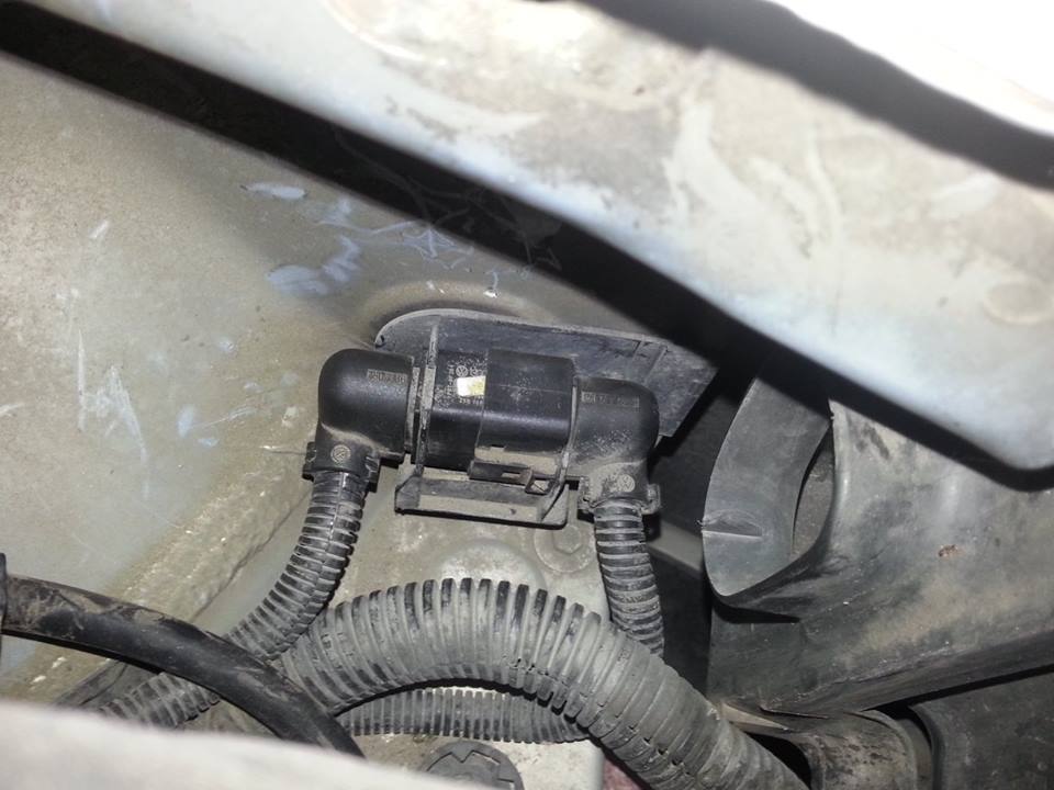

Темата е по-скоро да споделя и оплача. Въпросното нещо се намира закачено на левия калник под акумулатора. За моя огромна изненада за това нещо не подозираха не един от всеизвестни форумни автомонтьори и разбирачи. Няма да споменавам имена, но един ахна "Ти пък какво си?" като го видя, а друг ми спореше, че такова нещо не съществува, докато не го видя с очите си. :mhihi
Както и да е, на въпроса: в тази точка се събират всички възможни кабеляци по колата и точно тя ми е*ава цялото табло. Първо спря да ми работи километража. След диагностика се оказа, че не е от таблото, смених и датчика на скоростната кутия, което се оказа, че не е и от него... апропо, ако на някой му трябва датчик - продавам един. :neutral ... и така се оказа накрая след проверка на цялото окабеляване от датчика до таблото с мултицет, че е от буксата и не прави контакт. Затова на няколко пъти километража се появява, най-често зимно време, явно от влагата. Например днес се изненадах приятно, че пак работи. Последно работи няколко дни лятото.
Още един проблем по таблото: при ускорение стрелката на бензина пада, светва лампичката, писва Please refuel, и после пак обратно нагоре на 1/2. Трябва да карам с половин резервоар поне, за да не слиза чак до долу при ускорение. Заподозрян беше датчика на бензиновата помпа. Е, днес съм с почти празен такъв и забелязах, че стрелката не мърда. Което значи, че И това е от скапаната букса. Добре, че го установих преди да сменя още някой датчик... :icon_lol
Нещо толкова елементарно, а такива мизерии да прави. Чудя се какво ли друго по колата страда от този проблем. :gruebel
Утре ще го пръсна с контактен спрей. Въобще не знам какво да го правя. :no А най-изумителното е, че в никой сервиз и никой не се сети за това чудо.... Не!... че не знаеха за съществуванието му. :rolleyes

Ако щипките са здрави-контактния спрей ще оправи работата.Вчера и моята беше светнала като коледна елха-ABS ASR и знак !.След обработка със VD-40 нещата се оправиха.

То да е само тази букса добре, но още има. При мен като тръсна на една дупка и като светнаха лампи и едно голямо STOP на дисплея, а за капак климатроника от студено започна да духа топло. Оказа се букса доста по-голяма от тази, която си снимала, намира се между акумулатора и ABS на 10-15 см по-надолу от акумулатора. Тогава напръсках със спрей за ел контакти всички букси, които намерих по колата.

Ето го

Това при колата от профила ли е? При мен няма такава букса на това място. 1.9TDI

При колата от профила, да (описанието).
Да не би само GTI-тата да го имат?

След почистването,промени ли се нещо към положителна посока? Сигурно ли е ,че проблема на 100% е от тази букса?От снимката се вижда,че се използват около 12 пина.В краен случай ,буксите може да се премахнат,а проводниците да се запоят един към друг.
П.П Ръката от снимката твоя ли е ? :mhihi

Руми, пиши дали се е оправило с контакт спрея. Изглежда да е чиста буксата и да няма окисления, но не се знае отзад към проводниците как е положението.

Мите, нямам идея, честно. Пръсках днес, ама фактът, че от вчера работи, не променя особено ситуацията. Но! В сервиза реално само се замерваше с мултицет, единственото пипано беше отваряне и затварянето на буксата и проработи. Просто няма какво друго да е. Вчера именно едно леко сръчкване и разклащане на буксата я накара да проработи. Някак случайностите стават много. Но, разбира се, винаги може да се окаже и нещо друго. А по темата: ти имаш ли я, нямаш ли я, какво се оказа?
