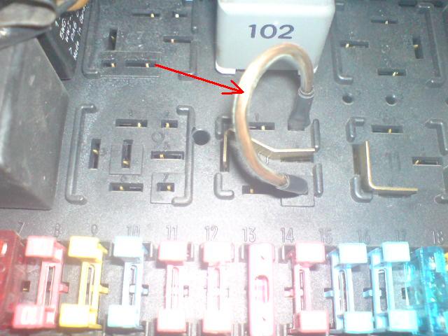

Здравейте интерсуват ме буксите на едно/двусекционните фарове еднакви ли са,ако искам да смена моя едносекционен фар с двусекционен такъв ше пасне ли буксата и ше светат ли нормално фаровете.

Мисля, че трябваше само да се направи мостче в бушониерата при релетата, за да светят при дълги и късите.

predat0r
Мнения: 2810
Автомобил: Mercedes-Benz W203
Двигател: C270CDI
Местоположение: АСЕНОВГРАД
Re: Фарове голф 3 питане
Мнениеот predat0r » Чет 05 дек 2013 22:53

Благодаря ти помогна ми много със снимката.Само това ли се преправя по тоците?
Мнениеот piter_96 » Чет 05 дек 2013 22:57
predat0r написа:
Тъкмо търсех подобна снимка, за да ти го покажа нагледно, това е.

на АЕЕ 96 г само мост, буксите бяха еднакви

Ключ не се сменя. Крушките са H1 и на двете секции, ако са фабричните фарове. За моста са писали по-горе! :th_up

Крушките на едносекциония фар са H4,преди два дена ги свалих,колкото до смяната на фаровете трябва само един мост да напраиш,ако разбира се са ти еднакви буксите.
