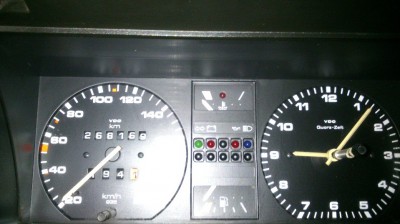

Здравейте колеги , въпроса ми е следния , имам голф 1.3 двигател , 55 коня и отпред ми седи старото табло с часовника... Въпроса ми е има ли начин да си сложа оборотомер и какъв е начина.. гледам има голфове 1.4 с такива табла като моето , а също и с табло с оборотомер... Има ли начин за слагане на такова табло , ако може някаква информация... Благодаря предварително :012:
Ето го и сегашното табло

Да има начин, след като поставиш таблото или ще заработи обортомера, или ще трябва да я заведеш на жичкаджия да опънат едно кабелче, до бобината (май до там беше, те си знаят). Принципно карам Голф 3 със часовник и исках да си сложа табло с МФА и се сетих че на моя голф няма нужда от преправяне защото самото табло с часовника има дигитален обортомер, а за да работи той значи е вързан някъде, така че ми остава само да го заместя и просто вместо дигитален да стане аналогов :)

Слагаи таблото с оборотомер нищо не се преправя виж само дали твоито е с една или две букси.Не е задължително да е от 1,3 стават от всички голф 2 само буксите да отговарят.

Somi написа:Слагаи таблото с оборотомер нищо не се преправя виж само дали твоито е с една или две букси.Не е задължително да е от 1,3 стават от всички голф 2 само буксите да отговарят.
колега тук си в малка грешка---има зна4ение и предавателното 4исло-доколкото си спомням на 1,3 е 975 а на другите е 950--това озна4ава 4е няма да му показва вярно скоростомера.

Ами тогава си взима скоростомера от старото табло.

Горе-долу е така. Само че числото не е 975, а е 935. Карам мотор АБУ със скорости 085, където по принцип числото би следвало да е 935. Карал съм и с километраж с 950 от ГТИ, разлика не видях в показанията :wink:

Пичове стана , цифрите са същите табло намерих и тръгна ... Благодаря на всички за информацията :]]] :applause:
