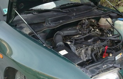

Здравейте колеги,
дали може да ми дадете някакви насоки как да сменя амортисьора на капака на Г4 , 1.6 АКЛ, 98г. ?
Подпъхва се отвертка и леко се разтваря или има друга тънкост ? Ако има видео или снимки още по-добре.

Ако е на този принцип - със метална пластинка, просто я навдигаш със отверка, и вадиш от ябълката, като внимаваш да не излети :mhihi И капака да не ти падне на главата де.

Амортисьора е сменен, засега е доста стегнат, което предполагам е нормално за нов :) Мерси за помощта на колегите.
