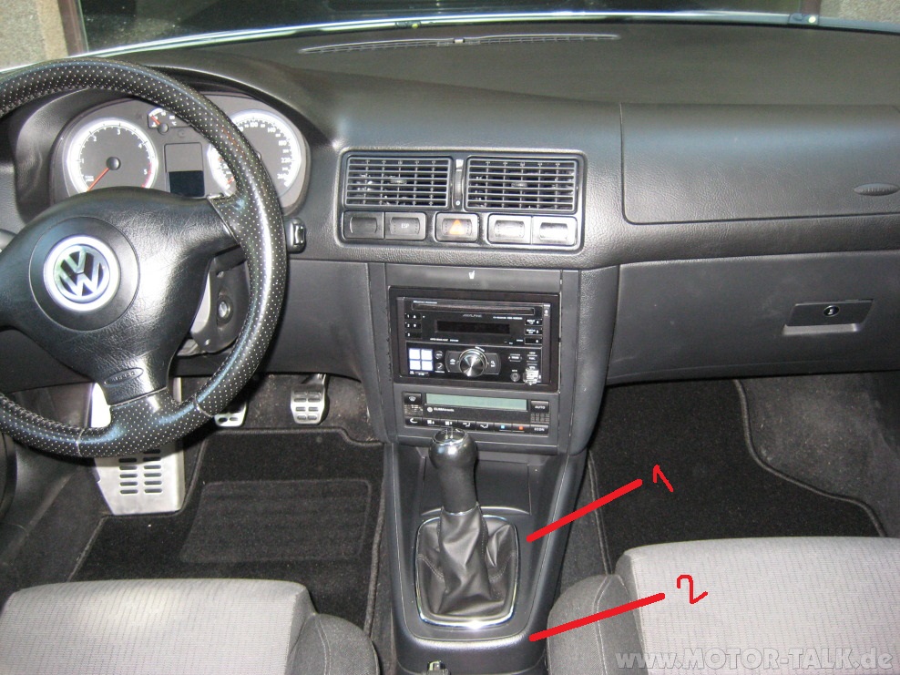

Здравейте, искам да сменя едни спукани пластмаси с нови, не знам как точно се казват за да търся инфо
ето това искам да разглобя -- >

Здравей колежке,от 2 та края има по 2 видии развиват се откача се маншона на скоростния лост и се разглобява пепелника маха му се буксичката за запалката и това е накратко.Аз го свалях моето за освежаване,но двете пластмаси за залепени една за друга да имаш предвид
