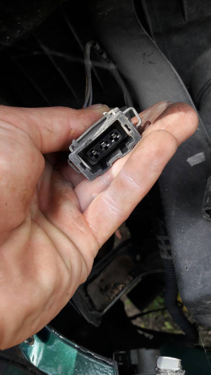

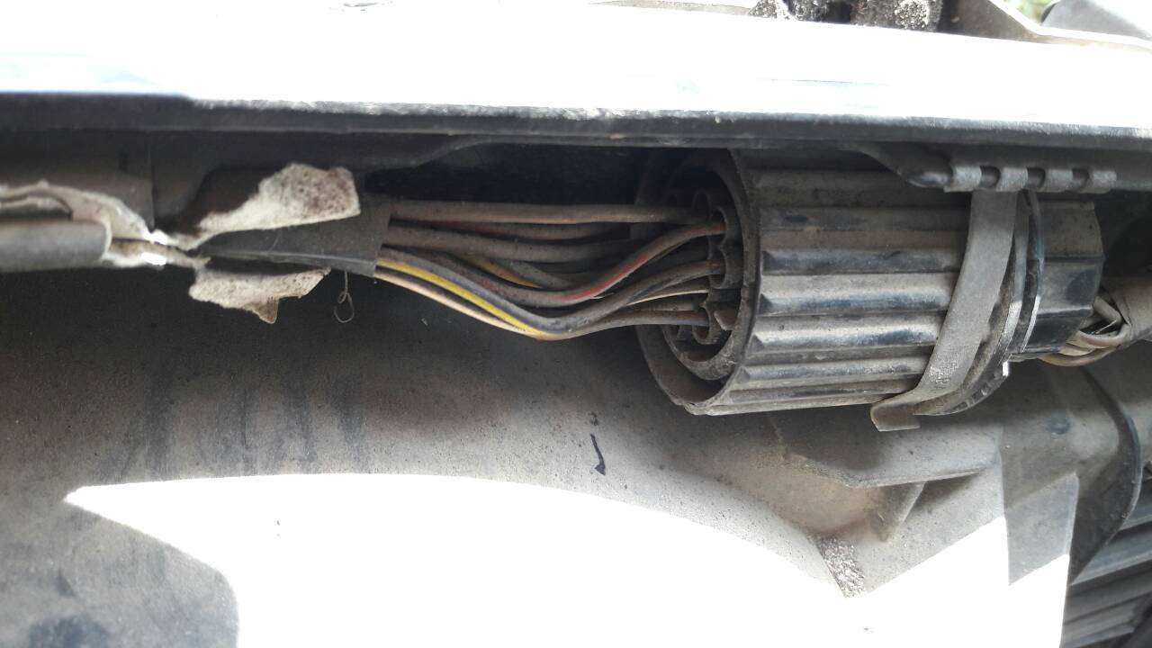

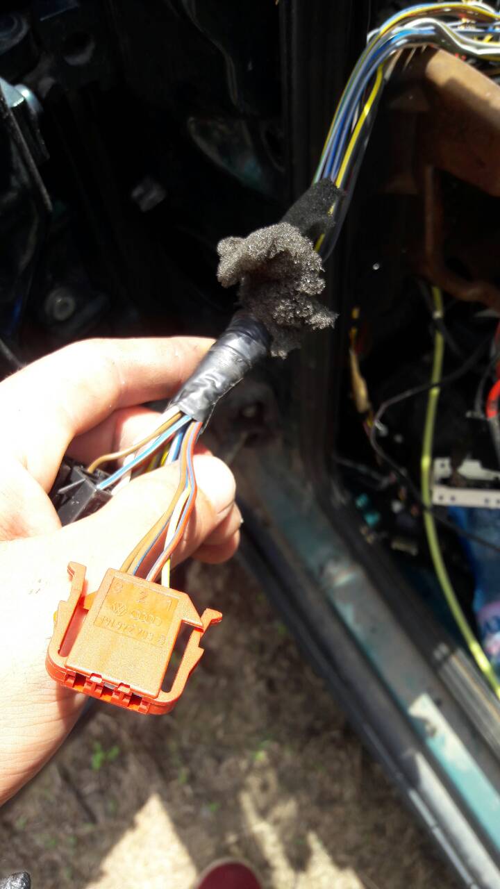

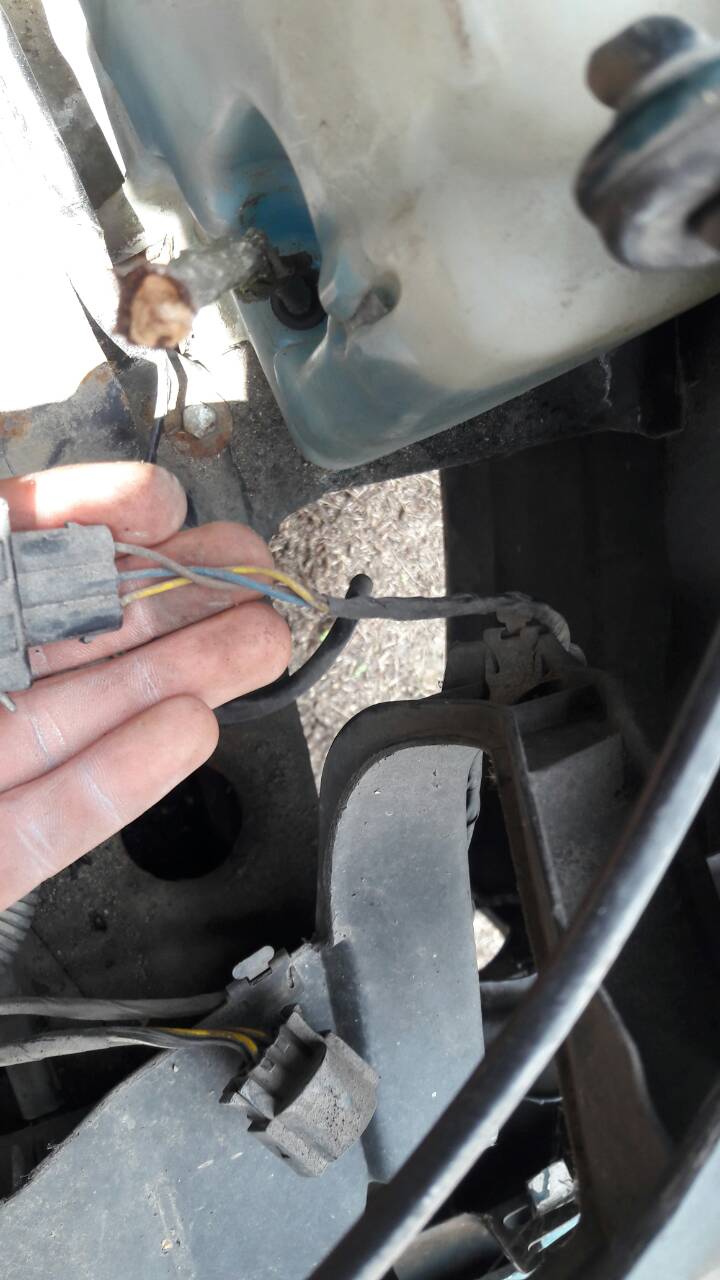

Да, ключа за фаровете+инсталация от ключа до бушониерата! От бушониерата трябва да имаш окабеляване до кръглата букса над радиатора! От там се пускат по 3 кабели мисля към моторчетата и си готов!
Червената букса ти е от копчето до бушониерата

Един разпродаваше на части и когато слагах на моя ел.реглаж на фаровете му казвах кое да снима,че той не знаеше ,за да ми ги изпрати. Бях ги запазил!
Вижда се какво ти трябва и какъв цвят са кабелите
