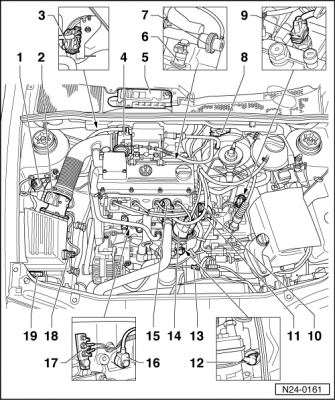

Тиктакането е от клапана за вентилация на резервоара - почти съм убеден. Намира се отдясно и от него тръгва един гумен маркуч към дроселовата клапа.
Позиция 1!
