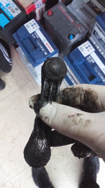

Здравейте.
Снощи докато се прибирах към вкъщи, без никакви предварителни признаци, скоростния лост започнах да го движа без никакво усилие наляво-надясно, все едно нищо не го държи отдолу. Мога да включа само трета и четвърта скорост. Задна, първа, втора и пета не влизат. Като пробвам да вкарам задна, първа или пета, влиза трета, а като пробвам да вкарам втора, влиза четвърта. Добре, че бях наблизо и нямаше трафик по светофарите. Предполагам нещо по механизма се е откачило, защото "хъркания" откъм скоростната кутия не съм имал, до последно работеше безпроблемно, нея я изключвам като вариант. Към какво да се насоча? Доколкото търсех из форума, открих, че може да са износени "избирач" на скоростите или пластмасова ябълка?

Здравейте отново.
Проблема е решен. Оказа се износено пластмасово малко рамо, което предава движението от скоростния лост към скоростната кутия. Намира се в двигателния отсек до скоростната кутия. Беше се измъкнало в следствие на износването на пластмасата от триенето с металния ябълковиден болт на механизма. Така изглежда вече износеното рамо:
