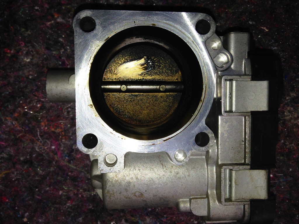

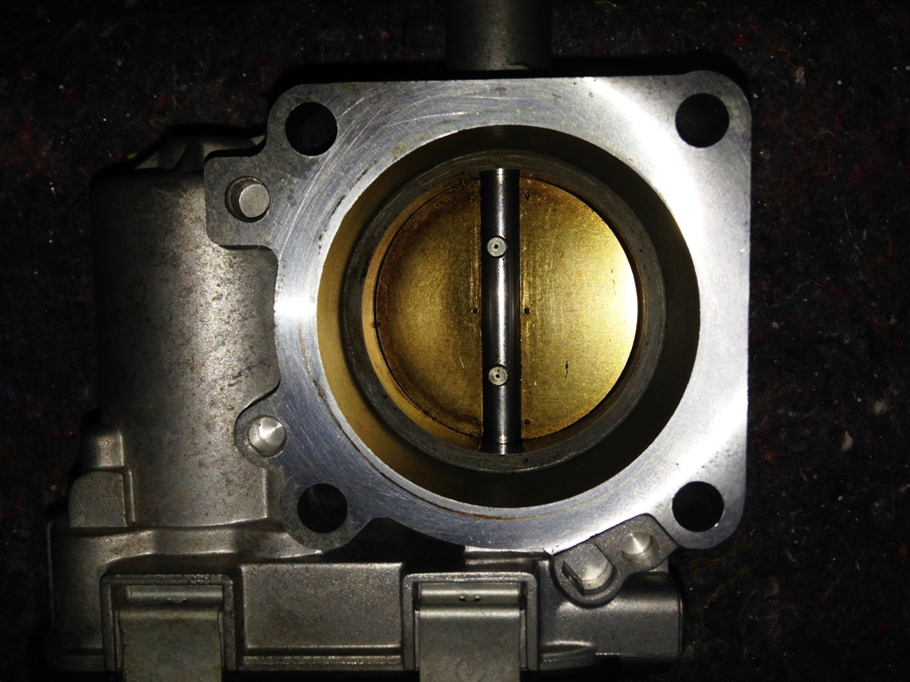

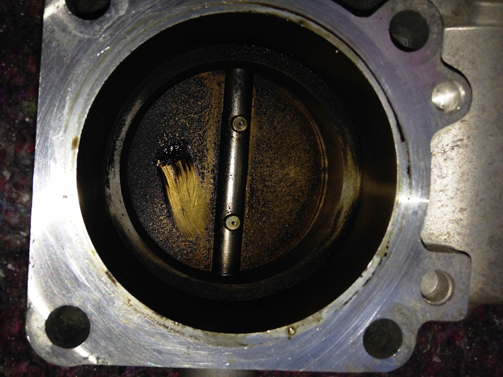

Колеги днеска повдигнах колата да погледна от долу за течове но всичко беше супер чисто и сухо. След това реших да погледна Клапан Дросел'a ето вижте какво беше положението:
Само да допълна че к.Дросела бях го изчистил преди 3 седмици. Но като че ли предишния пътмръсотията беше много повече по суха, твърда и много по трудно бях я изчистил, а тоя път като че ли е само омаслена(сажди) и с обезмаслител замина направо светна.
Според вас от какво и защо се образуват тези сажди???

преди имах един сааб ама дизел и тези проблеми със саждите и маслото бяха от износени гумички на клапаните .След като ги смених останаха само сажди но малко

Прав си колега :th_up Маслото го забравих вече, сега ме изнервят тези сажди :banghead

Действително това са много сажди. При мен за 10000км почти нямаше.Но ако няма други проблеми и върви карай и не се бой.
