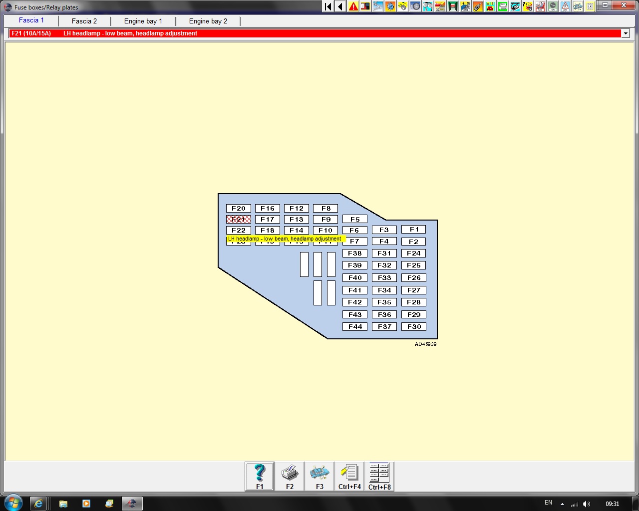

Здравей колега , имаш предпазители за всяко от моторчетата поотделно . Провери първо тях (F20 , F21).Ако са изгорели - потърси причината - да не би да са блокирали моторчетата или някъде има късо в веригата

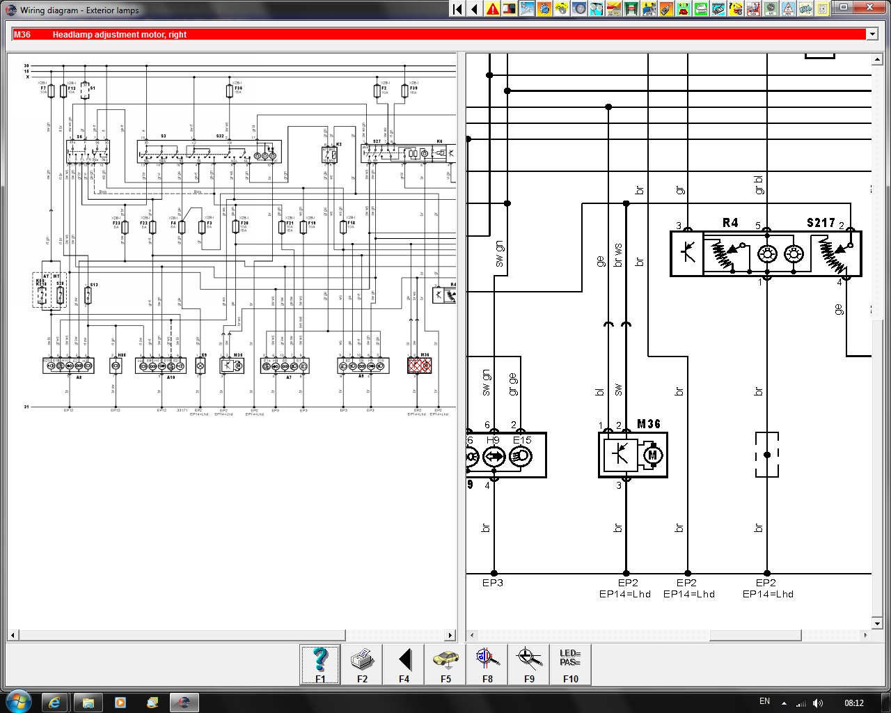

Здравей колега.Моторчетата са електрически.Може и да е от реостата за настройка.Ето схемата на копчето за настройка и мотора.ако не е от бушон - дай мост м/у пинове 1 и 2 или 2 и 4 и вий дали има реакция.
