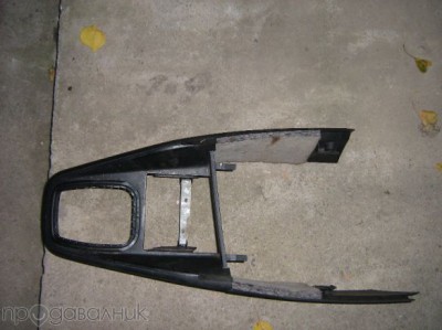

Привет на всички.Искам да сменя въпросната конзола(пластамаса) която е на снимката защото мойта е счупена.Който знае как нека пише защото не искам да счупя нещо.Моля ви!Поздрави :smile

има 2 болтчета в предния си край(от към педалите)от двете страни.
има и 2 в задния си край където се съединява със средната,също и 1 под пепелника.
в предния край я издърпай в страни (разтвори я) за да я освободиш от металните планки,свали маншона на скоростите и издърпай конзолата назад (към теб) маншона леко на една страна и през отвора за да не сваляш топката и да не забравиш буксата на запалката

Благодаря ти колега. :smile
