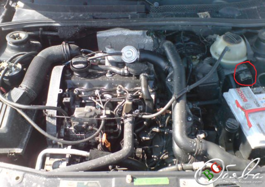

Имам проблем с парното колеги!Не върти изобщо,казаха ми че проблема било в това,
не се вижда много хубаво на снимката на правилен пат ли съм,и за какво служи,мерси предварително на отзовалите се.

това,което си показал е модула за управление на вентилаторите отпред на радиатора и компресора за климатика.Определено няма общо с твоя проблем.
За да си решиш проблема,трябва да кажеш повече информация - климатик или климатроник, заводски или допълнително монтиран или обикновено парно?

Ами както го описваш,нямаш + до ключа.Провери дали е така и ако е така,започни от по-простите неща - предпазител номер 6.Ако той е ок,тогава вече те чака ровене по кабелите.Може да имаш проблем в бушониерата,може и по кабелите до ключа, може и в куплунга на панела с ключа (грее там и се прецаква).
Така или иначе не е зле да свалиш вентилатора и да го разглобиш и почистиш хубаво - да го духнеш със сгъстен въздух и да му смажеш втулките, понеже когато вентилатора е мръсен и втулките не са смазани, задържа и хем се износва повече,хем товари инсталацията и съответно започват проблеми...
