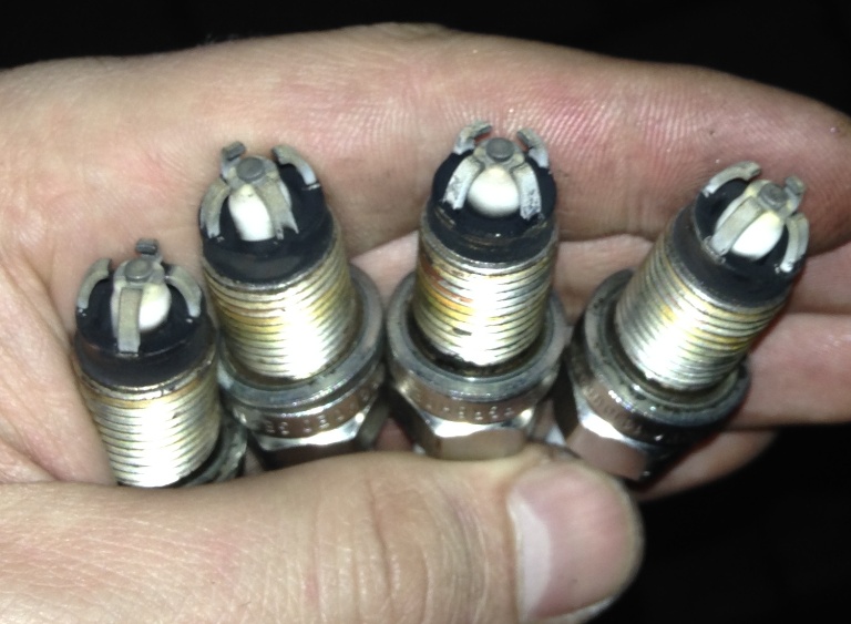

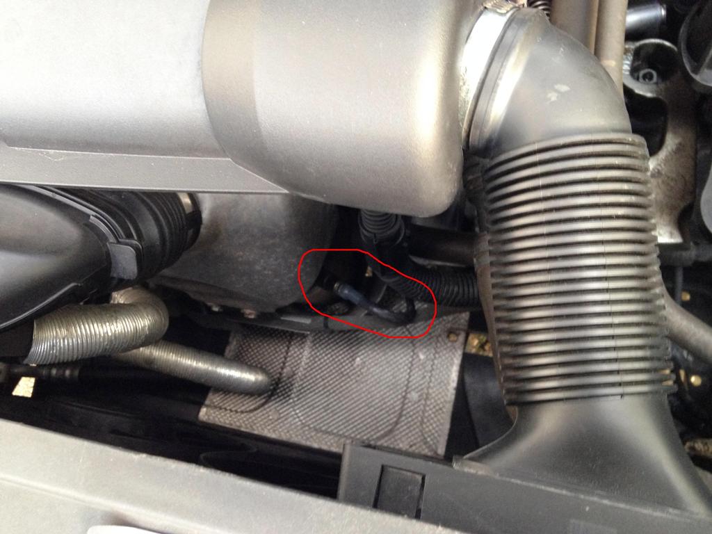

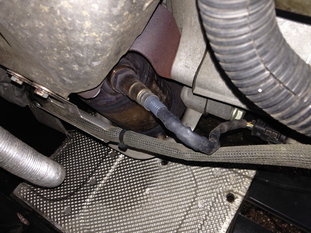

Значи колеги смених си свещите вчера сам, работата е детска играчка за 30мин. се сменят. Разлика никаква не забелязах във вървежа на колата и работата на двигателя. Но пък не ми светна Чека
Утре мисля да свалям и този датчик на Катализатора и имам питане към вас това ли е Температурния датчик(Ламбда Сондата)?
Aко е това мога и нея сам да си я сменя с нова проверих в нетта ги има от 50 до 120€.
Ето ги старите свещи Bosch (новите те са същите)

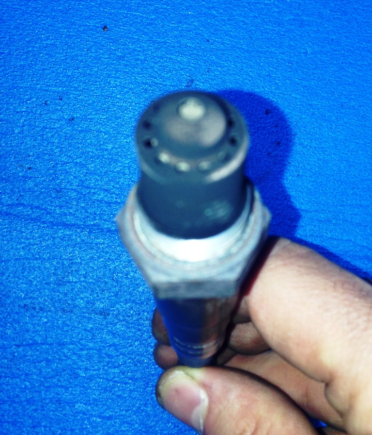

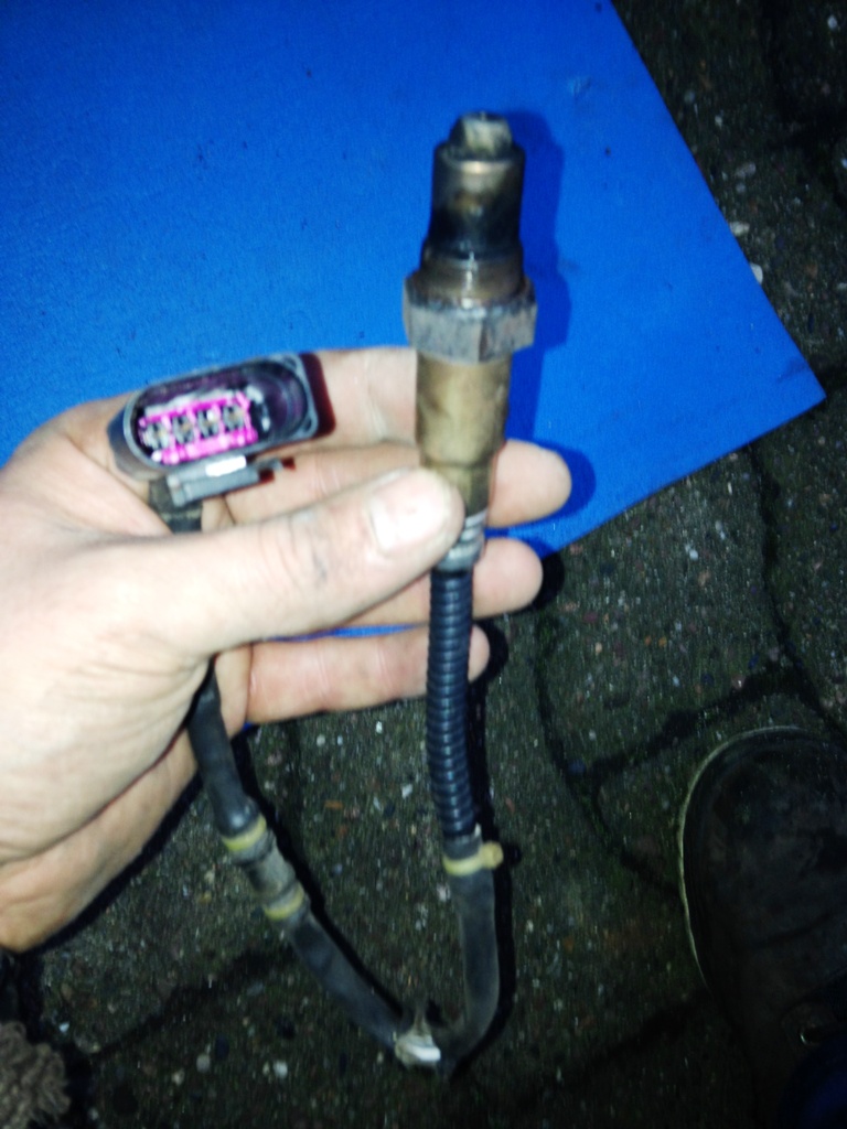

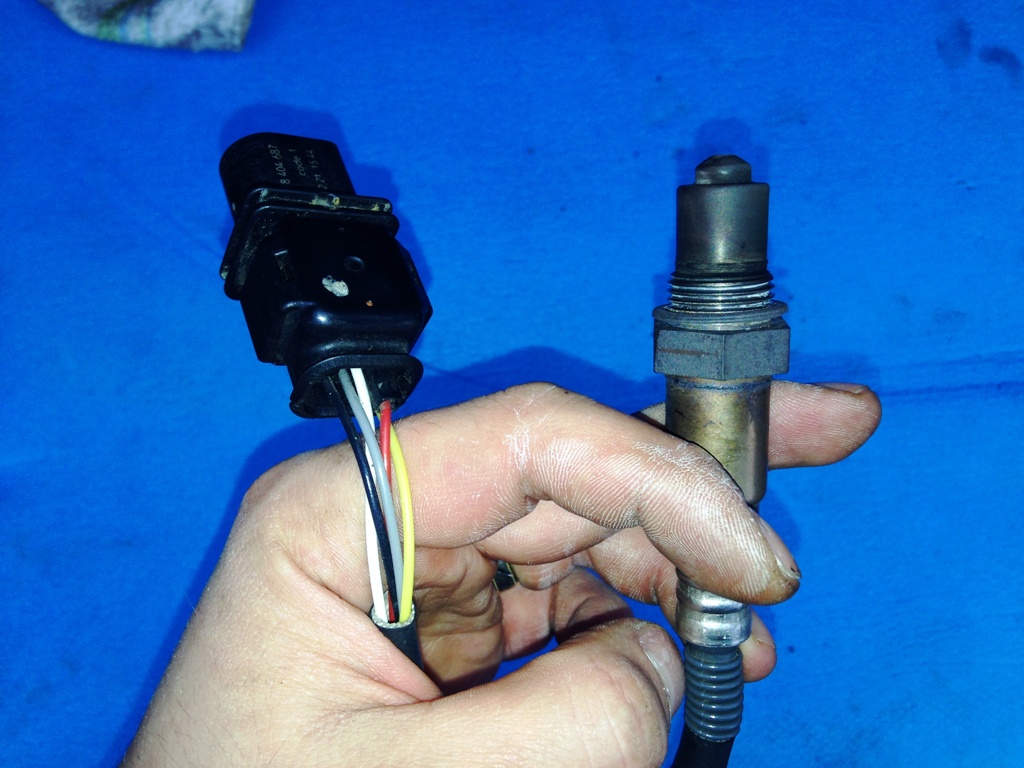

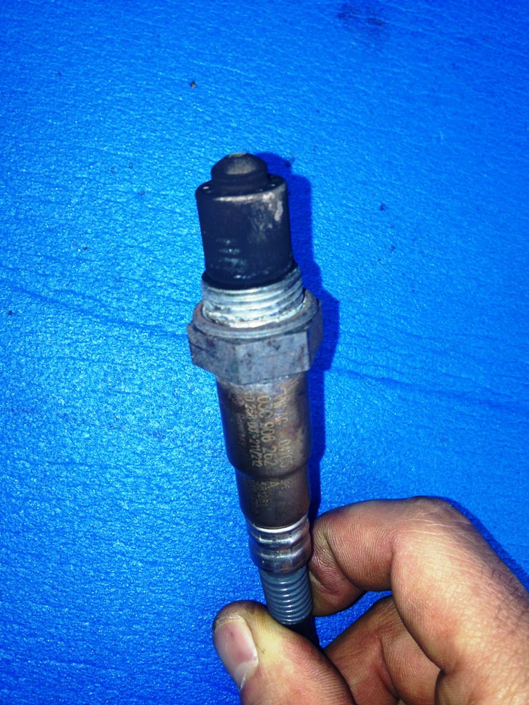

Колеги днешната уговорка за ремонта не се получи, щото жената не можа да излезе рано от работа и се наложи да отменим термина (хората показаха разбиране и казаха че не е проблем). Но няма нищо, тъй тъй вчера бях си свалих Сондите за почистване и ги изчистик сам както трябва.
Това е първата сонда точно преди Катализатора:
-5 лентова
А това е втората:
-4 лентова
Свалянето е лесно с 22мм ключ. За сега лампата не светна, а и разлика в работата на двигателя не забелязах
