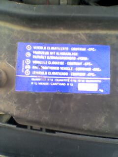

компресора не е заводцки!санден но номера не личи . поизтрил се с времето! казаха ми че изпуска и не може да се ремонтира , произведен е 92г. от както и колата!затова питам дали става и друг компресор !
и какво още друго трябва да се смени за работи нормално!на стикера пише че е зареден с фреон R-12

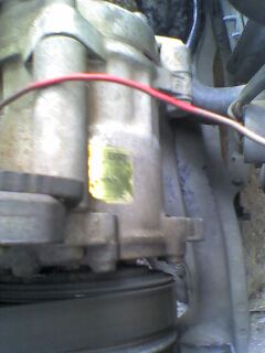

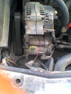

Re: Голф3 1.8 ми климатик
това е компресора
- Прикачени файлове
- picture150.jpg (15.89 KиБ) Видяна 929 пъти
Най-добре е да се свали този компресор от колата, като решиш да правиш климатика и да се види кой точно е, защото ако е SD7H15, може да се ремонтира. Ако е SD709, тогава може да се смени с SD7H15. Според това какъв 7H15 ще намериш, може и да не трябва да преправяш маркучите отзад, ако е със същите накрайници.Снимките са доста малки и не виждам добре дали с останал някакъв надпис на лепенката.
С две думи - проблема ти е лечим.
снимките ми са малки защото по големи не могат да се качат!компресора е найстария модел санден от 1992, и фреон R-12 ИНАЧЕ НАДПИСА е почти изтрит с времето!майстора каза че, този компресор никога не може да стане имал някакви специални уплътнения които хем били скъпи хем вече не се и намирали! аз и затова реших и да се консултирам тук във форума!иначе за орентация етикета на компресора е черни букви на жълт фон.а не зелен ако има значение за модела !
- zfa159
- Мнения: 7920
- Двигател: DXRB AGG
Зеления се слага на коли с R134. Ако ти е казал това,което казваш,явно е SD709 .За тях наистина вече няма части,а дори да намериш уплътнения,са едни китайски,дето карат месец-два,което не е решение. Слагаш следващия компресор, само че SD7H15 и си пак в играта
