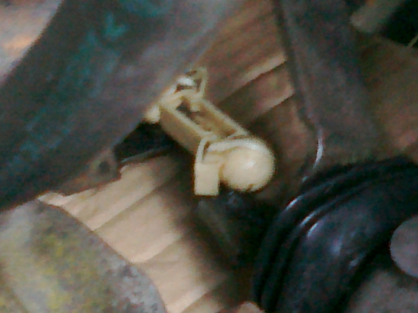

тъй като се оказа че не е от семеринг на превключвателя сега се търси феномена :screwy
(възможно ли е смяната на въпросната семеринга на превключвателя без свалянето на кутията.и каква е процедурата...може ли да се сгафи нещо...)

Да възможно е,наскоро сменях такъв.От предната страна на скоростите имаш една голяма гайка,отвиваш е и изкарваш целия механизъм,преди това трябва да си го откачил от всякъде.Изваждаш стария семеринг,но внимавай при ваденето да не засегнеш лагерчето зад него.Набиваш новия и сглобяваш. :th_up

Иначе по проблема - 99% ти капе от семеринга на избирача.

Мастото, на което лостовия механизъм или жилата на скоростиня лост (според зависи дали е с лостове или жила) свършват има една опашка на скоростите, която се дрижи напред-назад и се върти, това ти е избирача. Обикновено колите, които са с лосто механизъм опашката на избирача се пада ниско и около нея има семеринг, който се износва и протича.

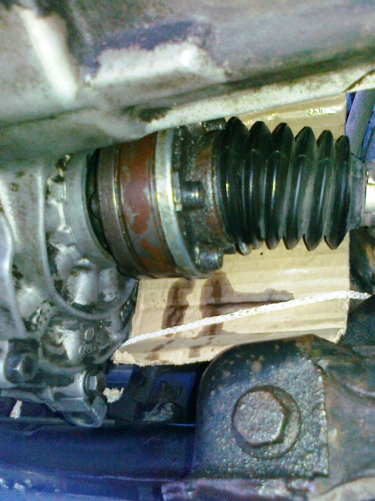

при поредица наблюдения разбрах че няма теч от превключвателя.и пак съм в началото.не се знае от къде е.
сложих преграда за да наблюдавам и от горната страна няма нищо
от долу само на карето се появява мазното и при въртящ момент пръска

Разгледай кутията до колкото можеш за пукнатина.

и за това гледах,не видях.самата кутия е суха :screwy нямам идеи вече.мисля за едно пълно пакетиране за да видя от къде почва да цапа...

случайно вчера покрай спирачките ми се раздвижи и този въпрос.та проблема в случая ще се окаже че някой си е отварял полуоската и не е сложил уплътненията.при което греста се втечнява и започва да си капе....когато отворя да проверя ще споделя....

Стига се занимава с глупости. Имаш или разбити лагери на диференциала или износени месингови втулки. Свали полуоските и с две ръце хвани каретата и ги разклати. Ако има луфт са лагери, ако няма са втулките.
