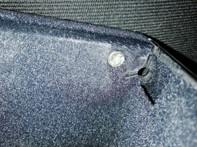

Здравейте колеги, имам проблем с капака на подлакътника. Едното от крачетата е отчупено и капака изпада при отваряне. Може ли да подменя само капака, или трябва цял подлакътник да се купува? Ето и снимка на счупеното -

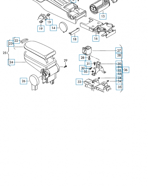

Здравей колега, капака на подлакътника го дават като резервна част и би трябвало да може да се купи отделно. Оригинален нов като цена беше някаква бомбастична. Можеш да търсиш втора ръка или да си вземеш нов но не оригинален. Пиши в google "капак подлакътник голф 4" и ще ти излезнат доста български сайтове от където можеш да поръчаш. Лошото е, че от това което видях повечето нови но не оригинални са с кожа или само пластмасата без тапицерия. Иначе ето схемата в етка, предлага се като резервна част под номер 23:
