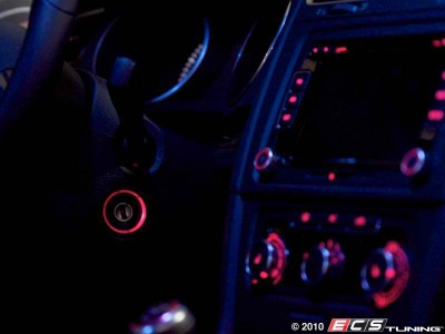

Здравейте колеги. Искам да попитам някой слагал ли е светещ ринг на ключа за запалването. Това нещо съм го виждал на деу. Гледах и клипове в нета, но за Г4 се оказа голяма цифра. Дали някой няма по-евтина идея. Все пак това е една пластмаса. Благодаря.

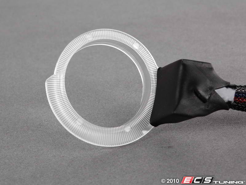

За целта ми бяха нужни дозатор от водка Флирт,на който му се изрязва ринга и се нахлузва върху ключалката.
После му се слагат 3 смд светодиода от долу в желания цвят и това е.Аз го бях вързал към плафона и с кондензатор около 10 000 мкф. светеше около 40 секунди след затваряне на вратите :th_up
