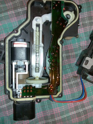

Здравейте колеги, днес свалих бравата на шофьорската врата заради проблема с микроключетата. Свалих бравата зачистих ключето сглобих си всичко и когато реших да заключа колата видях, че шофьорската врата не се заключва. Пробвах с ключа пак същата работа. Кажете ми къде ми е грешката при сглобяването защото съм сигурен, че аз съм направил нещо не както трябва :? Плафона пак не свети при отворена врата, а платката си беше добре неиска презапояване.

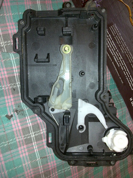

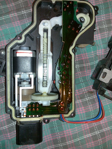

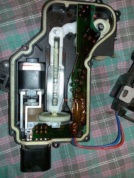

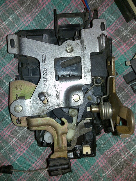

Разглобих пак всичко ще пусна снимки да казвате дали някой механизъм трябва да е в друго положение

Така както е свалено не може ли да го свържеш и пробваш,провери мех.час която се задвижва от ключа какво задейства/завърта,прозвъни ли всички микро-ключета?

Как да ги прозвъня? Като е сглобя забелязвам, че лостчето което индикира заключено/отключено не иска да помръдне нито на долу нито на горе.
