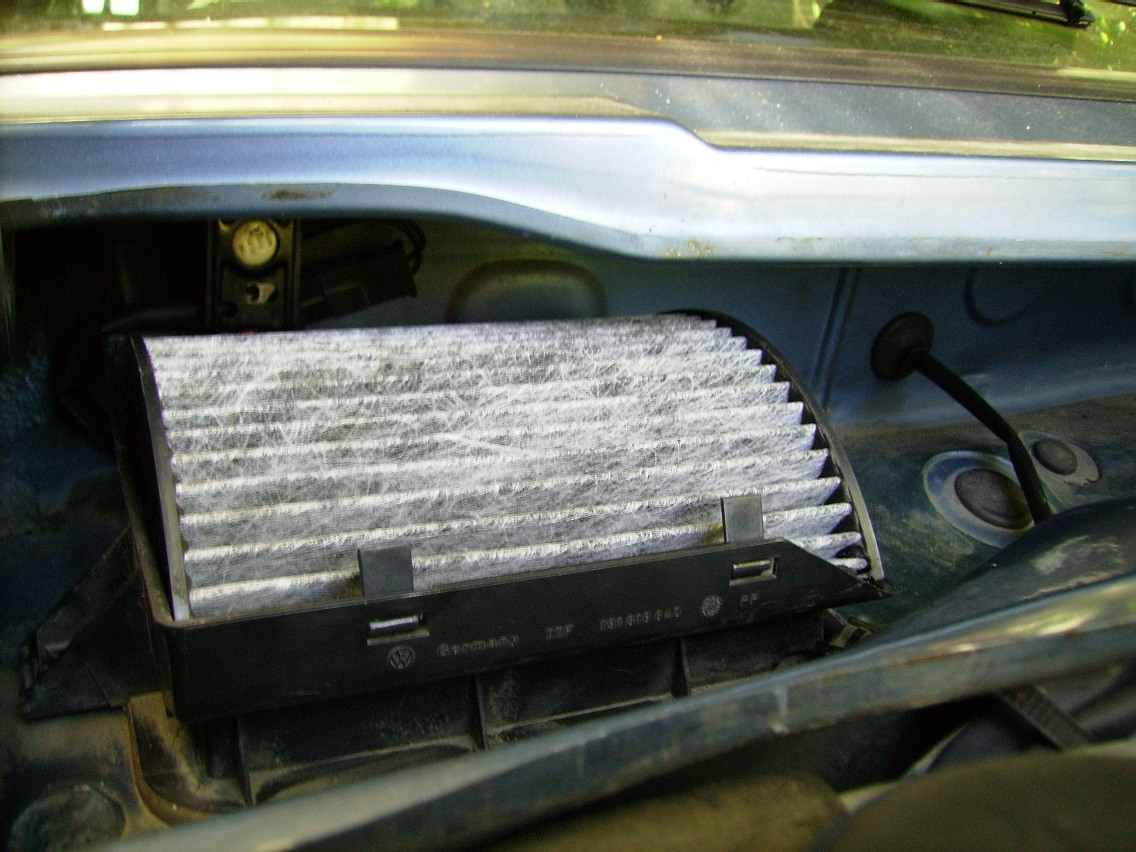

Ако говориш за датчика за обледяване на изпарителя - да, Golf2 има такъв стоков.
При мен обаче климатика изобщо не се пуска при околна температура под около 2°C (не съм засичал точно) - нито компресора работи, нито перката на радиатора, нито се променя положението на дроселовата клапа. Причината е в един датчик над филтъра за купето:

да,точно за този на изпарителя горовех,не бях сигурен дали има.Той отговаря за това компресора да не тръгва при ниска темп. на питата. Иначе този горе при филтъра,отговаря въобще климатичната система да не тръгва на студено време - нито перка,нито компресор,нито повдигане на оборотите :) .Затова мисълта ми беше,че ако оборотите се вдигат, а перката тръгва, без компресора да се пуска,трябва да има нещо гнило по ел. инсталацията :mhihi

Другото интересно е,че нямам филтър на купето и съответно нямам датчик.
Има нещо гнило-единственото,което ме радва е,че климатика работи :mhihi Изкарах буксата,намирам един филтър за купето и зимата ще е с изкарана букса.
