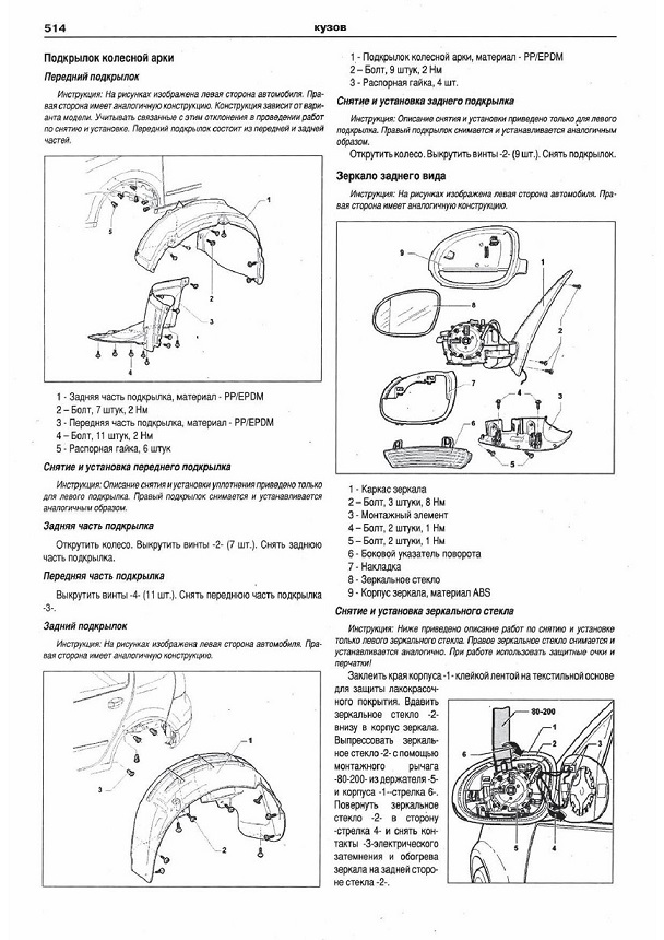

моля някой, ако знае как се сменя диода /предполагам не е лампа/
в мигач на голф 5 да помогне.
другия вариант е в ръководството да има, но аз не мога да намеря такова за голф 5.
благодаря предварително!!!

1.Сваляш черупката като я издърпваш нагоре
2.Сваляш оградалото то е на щипки отзад хванато
3.Откачаш ябълката зад огледалото - мисля че бяха три болта
4.Самия мигач е хванат от вътрешната страна с два болта мисля
Мигача се продава цял, не се сменят диоди или крушки. Струваше 20-30 лв.
