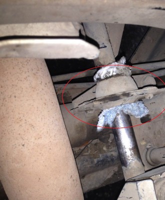

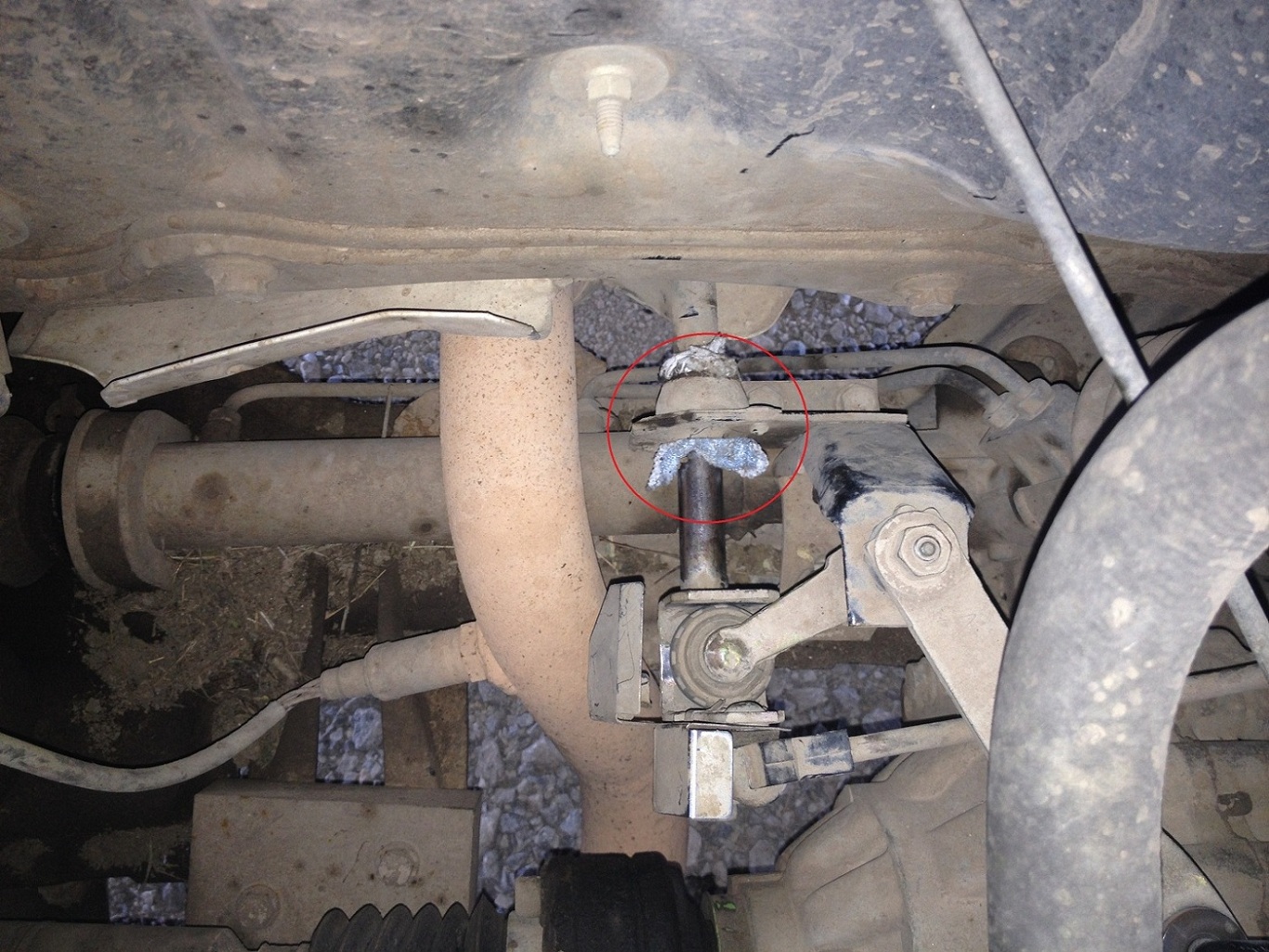

Точно преди нова година както си карах в задръстванията и превключвах от 1-2,от 2-1,изведнъж започна едно странно тракане при ускорение.Отбих,огледах отпред. Веднага забелязах клопането,че идва от щангата на скоростния лост,която преминава през една пластинка за да я държи и оттам се "заключва в лапата" за скоростната кутия.Ръчнах тук-там и от втулката на пластинката излезе едно малко парченце оранжев тампон (последното парченце останало от него). Набих парченца от парцал,който да придържат щангата да не клопа,прибрах си се до вкъщи и днес реших да си оправя проблема,защото останах без кола.Четох из темите във форума и общо взето разбрах какво трябва да направя,НО все пак имам нещо неясно.

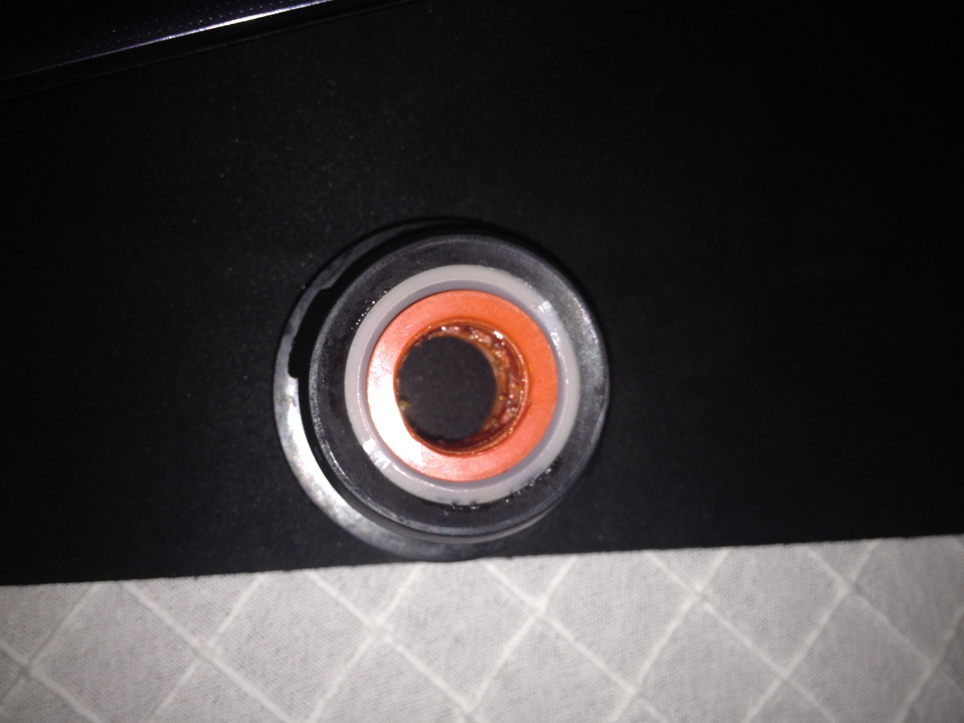

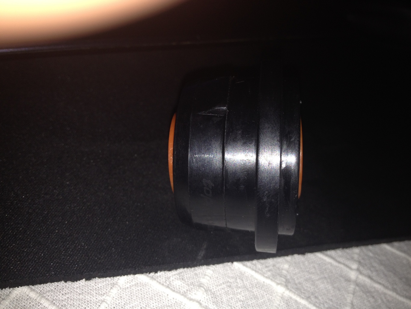

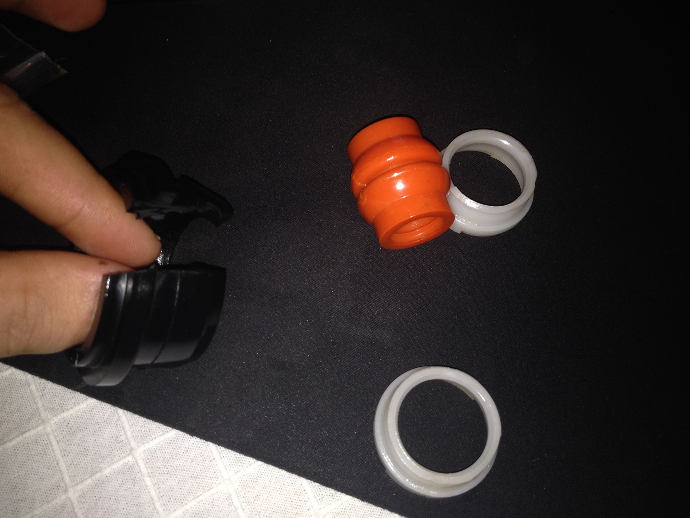

Гледах,че колегата от Русия използва въпросния тампон (HP102845) на съвсем различно място,а в Ауто+ ме увериха,че същия този тампон,чрез повече сила се набива в пластината.Истина или не?Защото аз се съмнявам.Нова пластина струва 92 лева.
Или пък има друг номер?

Този тампон черно и оранжево е за вътре във купето.

Това което си купил е за от към скоростния лост, като се махне маншона и се вижда.
Обаче само оранжевата част която си извадил е всъшност нещото което ти трябва щото са еднакви.
Сега развиваш гайката на края на пръта разглабяш и изваждаш планката където трябва да го сложиш.
Реално тампончето се намира между две части занитени една към друга. Разнитваш слагаш тампончето и занитваш.
Зглабяш по обратния ред. Обаче развиваики тая първата гайка настройката на скоростите отива на кино.
Има си специален шаблон да се регулира после.
Варианта който се сещам е да се разнти на място, тампончето да се сцепи, да се надене и занитваш с нитачката.

1. За планката с оригинален номер 1H0711083 (за която ти искат 92 лева ) не се предлага ремонтен комплект, но варианта е разпробиване на нитовете, които крепят полукръглата ламаринка, която държи тампона към планката, който при теб се е разпаднал. http://c1552172.r72.cf0.rackcdn.com/254693_x600.jpg
2. Купуващ си т.нар тампон (оранжева втулка) оригинален номер 191711208A, има я почти във всеки голям магазин за авточасти и струва около 5 лева. http://www.krautwagen.co.uk/images/191711208A.jpg
3. Намираш си 2 бр алуминиеви нита с диаметър около 5-6мм, монтираш тампона на планката, поставяш ламаринката която го крепи и нитоваш. Така получаваш чисто нова планка 1H0711083 а именно http://c1552172.r72.cf0.rackcdn.com/254694_x600.jpg
Друго което аз съм сменял по скоростния лост е ремонтен комплект на скоростния лост в купето 191798116A, с времето се износва и лоста почва трудно да включва. Сменил съм и тампона 191711190B това е въпросния тампон който "специалистите" от ауто плюс те карат да набиваш в планката :mhihi Този тампон е монтиран на кутията под скоростния лост в купето, през него минава лоста от купето напред. Сменил съм и паразитния прът 1H0711173. Последния си го купих от Елит Кар на фирма metalcaucho 2841 защото включва и втулките.
