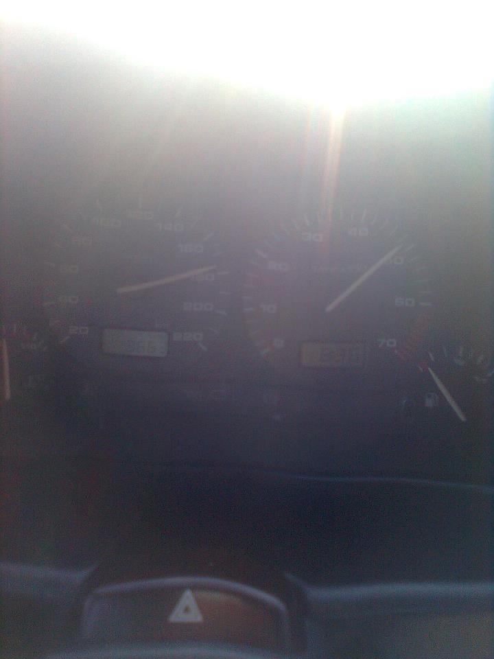

Колеги появи се проблем с голфа 1.8АБС не иска да влиза 1ва скорост най веройатно нещо криво на избиращите механицми както и да е решил съм да взимам други скорости въпроса ми е от какъв голф стават на моя.Не е с жила а с вилки за превключване от скоростния лост иска ми се да си взема по дълги скорости от сегашните сега на 2750 е на 100км/ч
