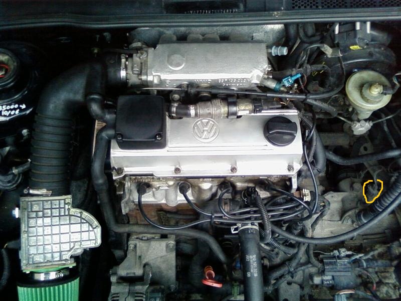

Искам да попитам къде се намира датчикът за светлини за задна скорост (2Е двигател 115 к.с) ? Изображение снимката на двигателя не е от ибизата,но иначе си е същия...

Завит е някъде по скоростната кутия(мотора няма нищо общо с този датчик;мотора може да е същия,ала кутиите-надали). :beer

отгоре на ск. кутия на избирача на скорости.

това, ограденото в жълто трябва да е:

Същото :) Камък 22 по спомен беше :)

Съжалявам,че не писах 2 дена...проблемът е решен(неработещи светлини за заден ход) .Оказа се точно датчика за светлини за задна скорост.Смяната му става за 5 мин.,глух ключ 22 и 10лв за датчика..и да той се намира точно както е показал колегата на снимката.Трябва да се внимава и да се навие първо внимателно на ръка,за да не се развали резбата и след това да не се пренатегне. Мерси,темата е за ключ.
