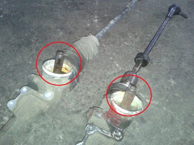

Оказа се рейка.Взехме една друга,но пак проблем оказа се,че тия шлици или там както се наричат моите са по-ситни,а на тази която взехме са по-едри и утре ще търсим друга.Интересува ме тия неща на снимката които съм отбелязал мога ли да ги разменя,да взема тази част със ситните шлици и да я сложа на мястото на другата ?

Сменя се каренцето на кормилния прът,но си е мнооого мъка - сменял съм го.Иначе залягаш под таблото и ще видиш къде е каренцето-лесно се вади,но трудничко се слага.

Като гледам от снимката тази рейка, която сте взели е доста ръждива при шлиците, което ще рече, че е стояла на дъжда и при лагера е влизало вода и няма да изкара повече от няколко месеца.

Не знам дали е влизало вода,свалиха я от един друг голф и не знам колко време е стоял без да се кара.Утре ще търсят някоя друга.

колега старата ти рейка прескача не от друго а от лагерът който стои на това каренце в момента се е исипал и имаш паднали съчми вътре в рейката, затова ти забива на едно и също място, може да го изкаращ но ако е лагера проблема няма да можеш да го ползваш , ще ти трябва същата рейка мисля , че става и от пасат 2 . :beer
