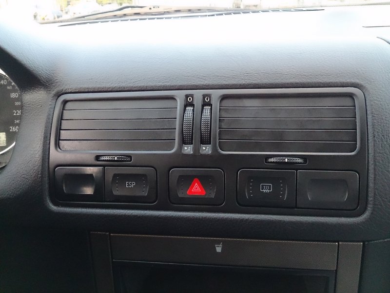

тези от снимката имат някакви кабели а моите маи нямат не сам мн.сигорен за какво са кабелите :?
VW`VENTO
Мнения: 584
Автомобил: VW BORA 1.9TDI
Двигател: AHF
Местоположение: Ловеч
Re: голф 4 запитване за духалки от бора
Мнениеот VW`VENTO » Вто 04 фев 2014 22:32
кабелите са за подсветката,която имат самите символи
