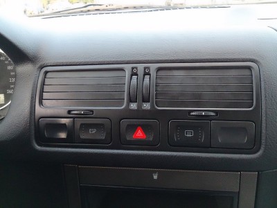

колеги искам да ви попитам дали мога да си сложа на голфа духалки от бора защото мисля че ще стане мн.по добре с тях от колкото с оригиналните на голфа

Определено може да стане и много колеги са с тази "екстра".

Ако можеш да ги намериш на добра цена и запазени, сменяй и не се замисляй :th_up

със сигурност ще станат и със сигурност ще е много по-добре, моята бора е със табло от голф 4 след като скъсих спирачния път :smile , на което табло духалките си пасват идеално

Честно казано, не знам защо не се споменава, външно е супер, но не пасва на въздуховодите. Има разлика въздуховода от Бора-та, особено на средните духалки

на пасата ми се затварят така искам да си направя и голфа но след тези отговори които получих не съм обиден че ще стане

110afn написа:Честно казано, не знам защо не се споменава, външно е супер, но не пасва на въздуховодите. Има разлика въздуховода от Бора-та, особено на средните духалки
няма никаква разлика просто ти трябва пълен комплект с рамките за лявата и средните духалки, а не само духалките! :a045
1J1 819 185 and 1J0 819 197 A

тези от снимката имат някакви кабели а моите маи нямат не сам мн.сигорен за какво са кабелите :?

кабелите са за подсветката,която имат самите символи

Само , че масово по обявите се продават само духалките. Не ми пречи и не е болка за умиране, но като монтирах моите забелязах разликата
