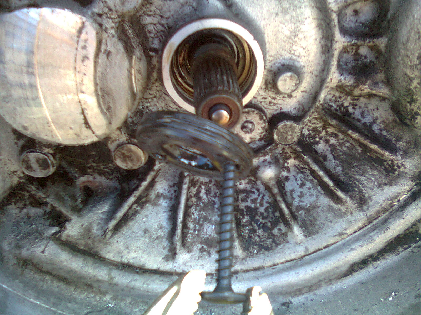

http://store.picbg.net/pubpic/7D/20/b23249f8fa3a7d20.jpg

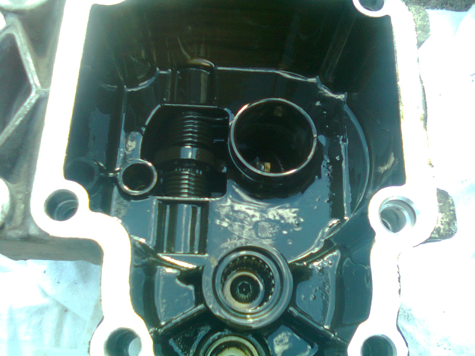

http://store.picbg.net/pubpic/EB/54/abfdd8e39eceeb54.jpg
На първата снимка съм показал отворен капак на 5-та скорост,там е и аксиалният лагер и палеца който го притиска.
На втората снимка се вижда "шишът" който натиска съединителя.
