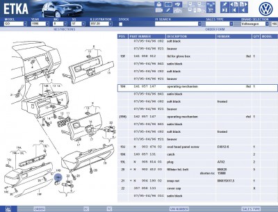

Можеш да разглобиш механизма и да си залепиш езичето, другия вариант е да си купиш нова дръжка с езичето, по спомен е 25-28 лева, оригинална част и няма да го намериш по кварталните магазини. И двете процедури са на свалена жабка, има 3 винта вътре в горната част и 2 отвън долу в двата края. Ако е останала затворена, като напънеш ръкохватката за отваряне, ще видиш вътре улея, в който влиза вече счупеното езиче. С една отвертка или нещо подобно го бутни и ще си отвориш жабката. Успех!
ПП: Ето номера, под него са кодовете на цвета!
