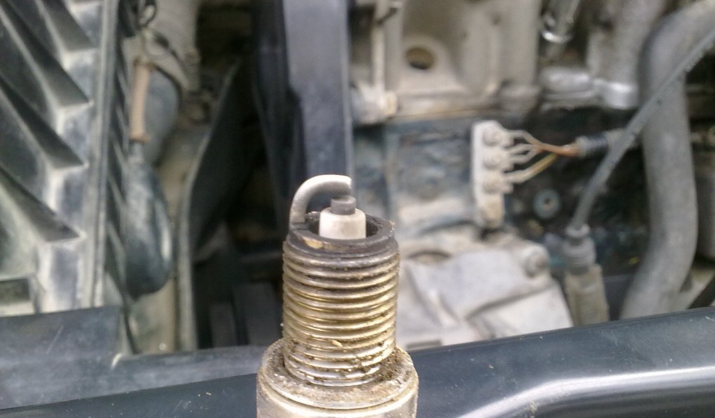

Свещите, капачката и палеца ги смених преди 3 дена понеже ми прекъсваше от време на време, на първи цилиндър свещта си беше както трябва да бъде чистичка но другите бяха мазао смисал черни, все едно няма добро изгаряне.

Към автора: Точно чистички не трябва да бъдат колега. Това е нормално работеща свещ.

Точно така изглеждаше но само на 1-ви цилиндър а другите бяха черни.
Но все пак напълно е възможно да е пробило точно там.И е нормално 22-3 годишна бънгия едва ли някога е сменяна гарнитура.
Тази от 1.8ми ли е сваляна и защо е еднополюсна?

Щом има разлика в свещите нещо не е наред. Не пречи по начало да ти е центрована кофти и да караш на богата смес - респективно черни свещи, а от гарнитурата да ти мие 1-вата.
ПС: Моето 1.6 е това, а еднополюсни препоръчват за газ/бензин.

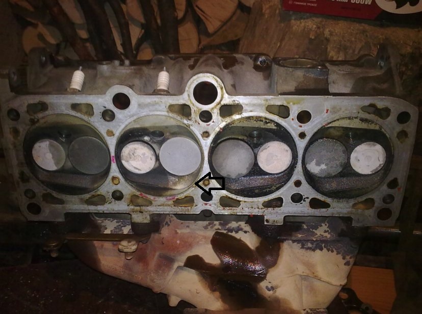

Както казват колегите - шунтирай изпарителя, виж дали пак ще надува, и ако надува - разхвърляй. Аз така на 2Е-то първо правих радиатор 2 пъти, после маркучи, помпа и ми писна - и естествено гарнитурата при 2-ри цилиндър беше родила - чистичко та чистичко
