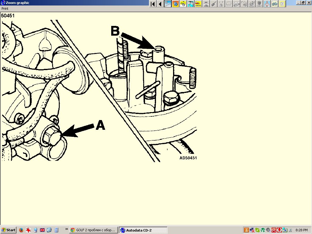

По принцип оборотите могат да се клатят от всеки един нерегламентиран въздух, който е засмукван. Бих те посъветвал след като оправиш карбуратора първо да регулираш работата на бензин и тогава на газ. Между другото трябва да има два реглажни болта - за качеството на сместа и за въздушната междина на дроселовата клапа :th_up

Благодаря за бързия и коректен отговор.Болта за въздушната междина на дроселовата клапа беше с шестограм нали, ако не се лъжа.
Мнения: 19366
Двигател: PN 1990+KR 1987
Re: GOLF 2 проблем с оборотите на празен ход
Мнениеот stefan4o » Пет 21 мар 2014 20:29
Ето реглажите:
А - болт за регулиране на ПХ
Б - болт за регулиране на качеството на сместа
