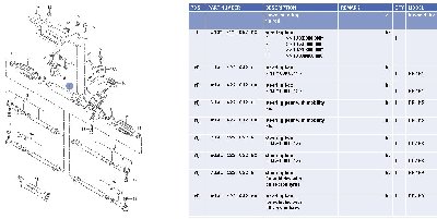

С ограничените ми познания за работа с ЕТКА изкарах това, но си мисля че има номер за рейката? И има разлика в моделите така като гледам по таблицата.
Последна промяна от joromnt на Вто 15 дек 2009 18:30, променено общо 1 път.
