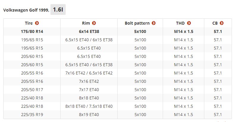

Здравейте колеги,
При мен наближава времето за слагането на летни гуми и съответно искам да си купя и алуминиеви джанти. Въпросът ми е за 16-ките и по-точно дали мога да сложа такива на 4-ка със стандартно окачване, без сваляния и спортни окачвания (всичко си е стоково).
Въпросните джанти са с размери:
междуболтово разстояние 110 мм
7J x 16H2 (това не знам какво означава и ще бъда благодарен, ако някой може да ми каже).
Поздрави и наздраве! :question
xalerrelax
Мнения: 3060
Re: Golf 4 въпрос за алуминиеви джанти 16-ки
Мнениеот xalerrelax » Сря 26 мар 2014 12:05
Не можеш , заради междуболтовото разстояние.
На Голф е 5х100.
п.п Ето един полезен линк http://www.avtogumi.com/bg/polezno/parametri_janti.php

Мнениеот Creativex » Сря 26 мар 2014 12:08
Мерси! Това ще ми свърши много работа!
