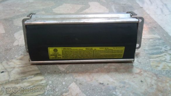

Ако я няма жълтата лепенка на черния капак? Значи е излизал? :gruebel
hvp800
Мнения: 4657
Автомобил: VW Bora
Двигател: ASZ
Re: Капак на пасажерския AirBag Голф 4
Мнениеот hvp800 » Сря 26 мар 2014 21:27
ако виждаш това независимо дали със или без лепенка значи там има аербег ако е излизал аербега обикновенно там няма нищо( зад капака имам предвид)

При мен го има капака, здрав е, отзад има възглавница, но на капака няма такава жълта бележка :no
