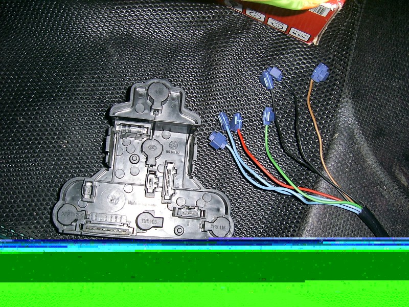

Здравейте колеги!Имам нужда от малко помощ,понеже сложих теглич на единия голф(оригинален)комплект със бронята и буксата за ел. инсталацията.Мисълта ми е някой дали знае кой кабел къде се връзва,или пък който е със такъв теглич да ми обясни кой цват кабел за къде е (може и снимка).Знам само че кабелите се вкл. директно към платките на стоповете! :roll: Ето и снимки на теглича и кабелите...
Снопа с повечето кабели е за левия стоп,а другия за десния. Предварително благодаря на отзовалите се ! :wink:

От снимките виждам червено-черно (СТОПОВЕ), сивият (ГАБАРИТ), черен със бяло (ЛЯВ МИГАЧ), кафяв (МАСА), червен +12V за каравана (НЕ ТИ ТРЯБВА), черен със зелено (ДЕСЕН МИГАЧ),другият кабел не му виждам цвета но остава за (ГАБАРИТ) :D
Загледай се че кабелите на заводската инсталация са със същите цветове :idea:

Благодаря колега! :wink: Утре на светло ще ги заиграя!И на мен ми се видя че кабелите може би отговарят на оригиналната инсталация на голфа. Но не посмях да експериментирам ,щото ремаркето дето ще ползвам не е мое :roll: ,да не стане сакатлък! :wink: Още веднъж благодаря!!!

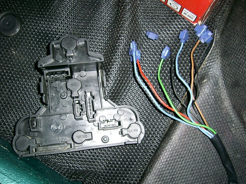

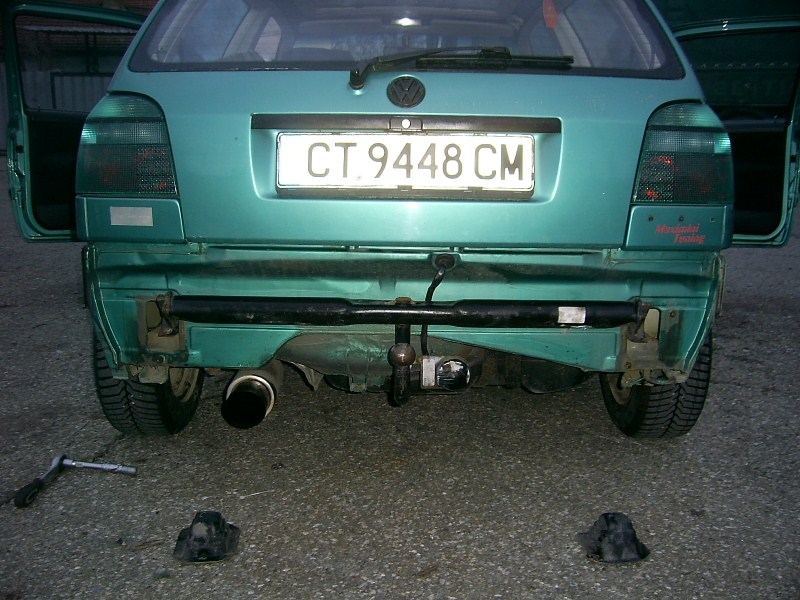

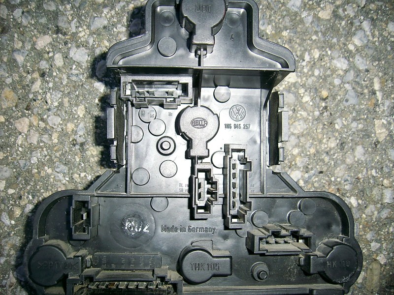

Здравейте колеги,ще използвам темата на колегата,за да не отварям нова,че моята ситуация е сходна като при него.Та и аз си монтирах теглич,но инсталацията си дойде с някакви странни букси за платката(на снимките по долу)та ще се налага да ги правя в кабелни обувки поради липсата подходящи такива букси за платката за стопа,Ако може да ми помогнете,кой цвят кабел на коя позиция да го сложа.А и в коя платка е желателно да се сложи инсталацията в лявата или дясната?
Благодаря ви предварително... :beer
Монтиран теглич
Платка стоп дясна

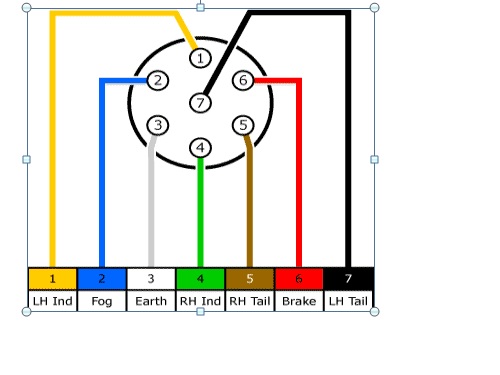

колега това е полезна схема,но на мен ми е нужно с тези мой кабели(от снимките)на коя позиция в платката да ги натаманя с кабелни обувки .... във външния куплунг(който е за свързване към ремаркето) са свързани кабелите,и предполагам са свързани по някакъв стандарт
този схема може да е полезна
Европейски стандарт

Ами нали твоите кабели са с тези цветове ! или аз съм далто :) просто ги нареди както са по схемата :smile

Вземаш една пробна лампа закачаш единия и край на "маса" а с другия проверяваш къде на буксата излиза търсения сигнал/напрежение(пускаш мигач проверяваш на кои пин мига и свързваш) само за стоповете намери някои да натиска педала.Вземи един акумулатор минуса на минуса на ремаркето а с + прекарай останалите от буксата на ремаркето(ако не знаеш кои за къде е) и по неговата букса пренареди тая на колата.
