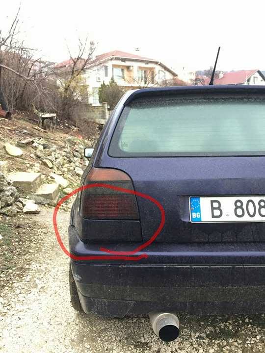

Здравейте, дайте някой "акъл" как да изправя този "панел" който се намира под стоп-а на голф 3. Понеже е натиснат и е влязал навътре. Или къде в гр.Варна могат да го оправят ?

/не се сещам как е отвътре достъпа./ като идея - трупчета ,маслен крик или червячен.Подлагаш 1 трупче на панела съобразено с размера му, крика и друго трупче или дъска подпряна на подходящо място И леки напъни с крика.Напъваш оглеждаж , пак напъваш и така докато си дойде на мястото.Имай в предвид,че след като свалиш крика панела може да хлътне малко навътре, но пак с процедурата ще се изравни / т.е. още малко повече напън
Може и набор от трупчета или дебели дъски от страната към купето.
8088 ли - тази кола съмя виждал.
Под червячен крик имах в предивд с формата на маслен , само ,че задвижването с манивела и ибутва 2 цилиндъра навън един след друг като масления.
